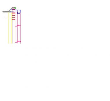

Ik wil de hemelwaterafvoer van mijn bungalow uitvoeren als op de tekening (geleend plaatje) en de dakdekker heeft de loden plakplaten al gelegd en de metselaar heeft er netjes omheen aangesmeerd. Er steekt nu dus een 60 x 80 loden stuk uit mijn muur.
Nu wil ik een zinken stadsuitloop en HWA buis plaatsen, maar vraag me af hoe het zink en het lood op elkaar moet aansluiten. Is het gewoon het inkorten van beide delen en erover heenschuiven van de 60 x 80 stadsuitloop? Is dan het verval van de loden 60 x 80 voldoende om te zorgen dat er geen water tussendoor loopt? Of moet er nog gekit of gesoldeerd worden?

Een zinken stadsuitloop doe maar duur. :wink: Normaal schuif je deze over de vierkante buis van de loden plakplaat. Deze moet, ik dacht uit het hoofd 7 gr. schuin naar beneden lopen zodat het water aan de onderzijde van die vierkante buis niet terug kan lopen.
Deze helling moet voldoende zijn.

Bedankt voor de reactie. Ik zag me al met kit in de weer vlak tegen mijn nieuwe muur. Afschot is zeker prima; eerder wat te veel dan te weinig, maar lood laat zich wel wat bijbuigen. En ach, wat is duur. Pijp + stadsuitloop + beugels (geen wrong) kosten mij samen ongeveer 55 euro per hwa, thuisbezorgd en wel. En het ziet er toch een stuk knapper uit dan pvc.

Over het algemeen gaat de stadsuitloop een stuk om de kiezelplaat van lood.
Er moet dus ruimte zijn tussen de loden afvoer en het metselwerk.
De achterzijde van de buis zit meestal 40 mm van de muur.
De stadsuitloop moet om lekage te voorkomen minimaal 100 mm om de loden buis worden geschoven.
De loden afvoer word dan ook vaak op 40 mm van het metselwerk af gezaagd.
de stadsuitloop loopt dan vaak door tot aan de loden opstand op het plat dak.
Zie tekening.

Hmm, mijn metselaar heeft de buitenmuur rondom de loden uitloop helemaal dichtgesmeerd. Ik zal het moeten doen met die 4 cm...

Is op zichzelf geen probleem.
Wel is aan te raden om het kunststof bladvangertje op het dak te plaatsen.
Dit is er voor dat de afvoer niet verstopt kan raken.
Want raakt de buis verstopt dan loopt het water terug naar de muur.
En het zal wel goed waterdicht zijn op deze mannier maar het is minder stevig.
