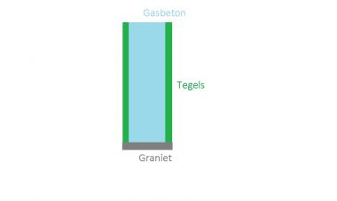

Ik wil tegen de kopse kant van de douchewand die aan beide zijden is betegeld is een granieten plaat bevestigen. Op de tekening zie je de bovenzijde van een Y-tong muur en links er rechts op de zijkanten van de tegels.
Nu is het de bedoeling het graniet in de vorm als getekend te laten maken.
Breedte is iets van 13 cm en de dikte van de plaat 2 cm.
Bovenop komt dan ook een plaat die dit weer afdekt.
Wat is de beste manier van bevestigen van de marmeren plaat?

Graniet kun je lijmen, met een witte snelwerkende tegel poederlijm.
Zet dan eerst met een vlakke spaan, even de gehele achterkant dicht met die poederlijm.
En daarna kun je met een getande spaan, of met dotten, de lijm verder aanbrengen.
Dat gaat er zeker niet meer afvallen, als je de lijm goed aanbrengt.

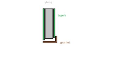

Helaas is de situatie reeds zo.
Dus het kan helaas niet anders dan in de getekende situatie.
Dat graniet zal 2 cm dik worden en dus met een hoekje er aan helaas niet anders mogelijk.
Het gaat mij er vooral om dat ik zeker wil weten dat het ondanks dat het zwaar is toch zit als een huis. En welke mogelijkheden ik daar heb.
Denk dat ik de bovenplaat met een rand over de bovenkant van de staander laat vallen. Mocht die loskomen kan die nog niet van zijn plek.
Of zie ik daar teveel beren op de weg?
Volgens mij, zie je inderdaad veel beren op de weg.
In het verleden, hebben wij veel buitengevels zo voorzien van graniet, andere natuursteen en ceramische tegels.
En die zitten na 25/30 jaar ook nog steeds vast, tot op 11 verdiepingen hoog.
Dus zo een smal strookje, wat eigenlijk totaal geen gewicht zal hebben, blijft ook heus wel zitten.
Hoofdzaak is, dat je lijm een goede hechting heeft op de ondergrond.
Dus eerst even de muur voorstrijken, en de achterkant van de tegel insmeren met tegellijm.
Gebruik ook de lijm, die ik al eerder aangaf, en niet bv een pastalijm.
Nog meer ideeën zijn van harte welkom.
Zou ik er b.v. aan de binnenzijde ook een strip op kunnen lijmen met een zeer goede lijm en die dan ombuigen en op de bovenkant vastmaken op de Ytongblokken onder de daar nog te plaatsen plaat graniet?
