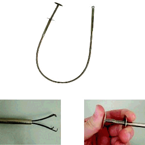

Kan je niet met een lang stuk aarde draad een haakje maken en dan toch via warmtelement wat gaan hengelen.

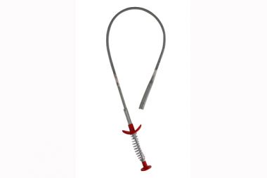

Je hebt ook bij de bouw markt een Grijpstuiver flexibel 24" kost weinig
