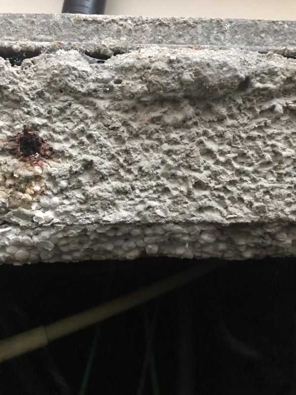

Beste forumleden,
Sinds ik in 2010 een vloerverwarming heb aangelegd door het in de bestaande dekvloer in te laten vrezen heb ik giga last van vochtproblemen in huis. Eerst had ik het niet in de gaten, maar sinds ik een gezin heb en ons huis altijd wordt bewoond is het kommer en kwel. Elke ochtend kan ik een hoop water van de vensterbanken zowel voor als achter afnemen. De kunststof lamineer randen van de keuken hebben losgelaten en schoenen, en meterkastdeur hebben kromgetrokken. Daarnaast in de hal boven de kruipruimteluik (hout), slaapkamers en zolder veel vocht en schimmel.
Ik heb al eens geïnventariseerd om de thermopeneruiten te vervangen voor hr++ glas met ventilatie. Nu heb ik een patroon ontdekt dat van grofweg de lente tot herfst er in huis geen problematisch condens aanwezig is. In de maanden dat de vloerverwarming aan staat enorm veel. Bij toeval heb ik de de mat over het luikje weggehaald. Deze was helemaal nat van onder. Toen ik het luikje weghaalde kwam mij een warme 'tropische' tegemoet. Ik denk nu dus dat de condensproblemen in ons huis voornamelijk worden veroorzaakt door een slechte kruipruimte isolatie. De vloerverwarming verwarmt de vochtige ruimte en dat zorg natuurlijk voor veel condens, meer dan de roosters kunnen afvoeren.
Ik wil dus graag de kruipruimte isoleren. Ik heb hier op het forum veel gelezen en ben het volgende van plan.
1. Folie op de bodem, zodat de natte bodem (zijtak twentekanaal) geen kans heeft om te verdampen.
2. Pir platen aanbrengen onder de vloer.
Mijn vraag is:
- Is de folie en de pirplaten een goede stap op weg of zijn er betere of efficiëntere methoden.
- Ik heb lijmpur gezien die een open tijd heeft van max 10 min. Kan ik dit gebruiken hiervoor in combinatie met pluggen. Of is alleen pluggen gebruiken voldoende. Of is er überhaupt een andere methode.

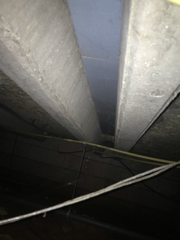

- De vloer bestaat telkens uit twee balken en daartussen een ruimte van ca. 1.20 geschat. Hoe dien ik de isolatie van een dergelijke vloer aan te pakken? Moet ik de betonbalken meeisoleren? Zo ja hoe? Moet ik de ruimte tussen de balken isoleren en later de balken ook isoleren? Of kan ik de platen direct op de balken pluggen? Dan onstaat er dus holle ruimte tussen de balken.

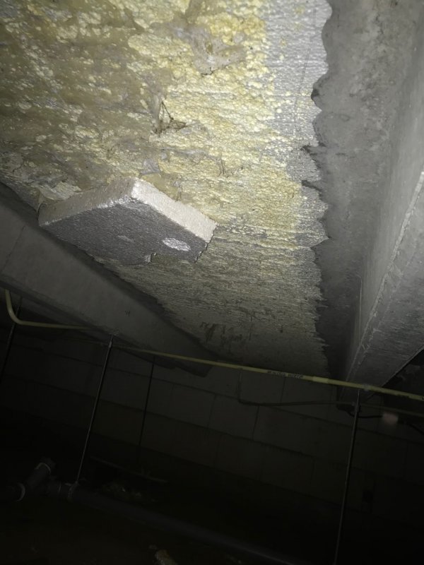

- De vloer heeft aan de onderkant ca. 2 a 3 cm tempex als isolatie.
Een heel verhaal. Ik hoop dat jullie me kunnen helpen. Ik heb foto's van de vloer gevoegd.

Wellicht heeft de geringe vloerisolatie er ook mee te maken.
Het vocht kan uit de kruipruimte komen. Een multiplex plaat laat behoorlijk wat vocht door. Zet je luik maar open en zie dat de ramen kunnen beslaan als het temperatuurverschil binnen buiten wat groter is.
Met de luchtvochtigheid te meten kan je in de juiste richting worden geduwd.
Als ik de de platen zou aanbrengen zou ik beginnen hoe hard is de beton van die balken. Omdat mijn voorkeur uitgaat naar een schroef. Kan niet fout.

Met de eerder door mij genoemde isolatiefolie worden de balken mee geïsoleerd, verdiep u zich eerst eens voordat u een beslissing neemt.
Vooral ook omdat die isolatie vocht optrekken vanuit de kruipruimte verhinderd.
