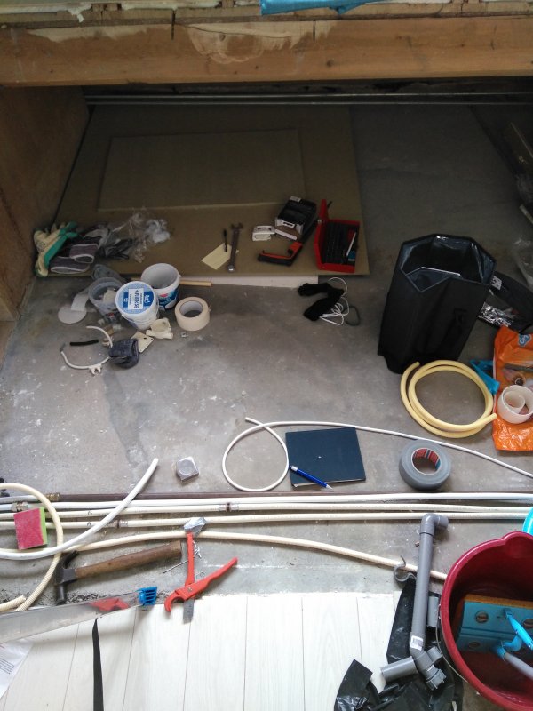

Plaats eens wat foto's. Over wat voor leidingen hebben we het hier? Je kan niet zomaar een houten plaat op leidingen leggen.

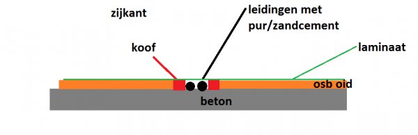

Bedoeling is de vloer op te hogen zodat de leidingen kunnen blijven liggen.
Idee is met OSB of iets dergelijks op het beton de ophoging te constureren.
Dan een leidingloop maken waar de leidingen door liggen en deze vullen met pur of zandcement (2.5cm) zodat het niet doorzakt.
Hierop direct isoleerfolie en laminaat.
Leidingen betreft water en elektra.
Zie foto:
Ik vind dit een slecht idee. Laminaat moet op een vlakke ondergrond liggen.
Leidingen in de dekvloer frezen of verleggen naar de zijkant lijkt me een stuk beter.
Als ik het laminaat op osb leg ligt het toch vlak?
Probleem met infrezen is dat de leidingen zo de badkamer ingaan, heb dus altijd een stukje waar ze uit de freeskamer komen zegmaar... dat wordt erg lelijk.
Dat klopt, daar komt dus een leidingloop met zandcement of pur.

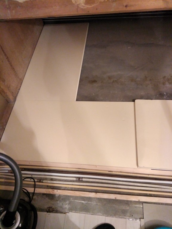

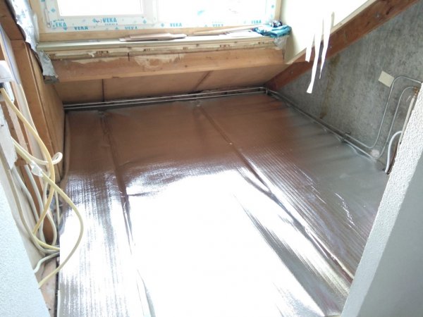

Nog even een reactie voor wellicht andere lezers.
Heb uiteindelijk XPS 100 platen gehaald van 3cm dik.
Deze met mes en groef vastgelegd op de vloer met bouwschuim.
Hier overheen isolatiefolie.
Daar overheen laminaat.
Ligt perfect, geen wiebeligheid of iets dergelijks.
Zelf een kabelgoot gemaakt van houten balken (3cm) en alu L profielen. Ziet er netjes uit en voel een heel klein beetje maar voor ons meer dan acceptabel.
Tevreden met het resultaat.
