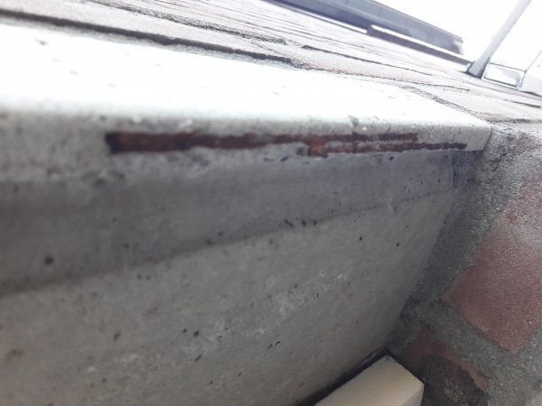

Beste Klussers,
Boven een van mijn ramen zit een betonnen latei (prefab?). Nu lijkt er een stuk wapening bloot te liggen. Het verbaast me dat dit zo dicht aan het oppervlak zit, maar ik zie verroest metaal.
Ik heb geen ervaring met beton, maar ik wil het toch zelf proberen te herstellen.
Kunnen jullie aan de hand van de foto's inschatten of hier eerst een expert naar moet komen kijken? Ik wil voorkomen dat ik over een paar jaar meer problemen heb omdat ik nu iets over het hoofd heb gezien.
- Werner
Lijkt mij eerder vervuiling / reststukken welke onder in de bekisting van de latei zijn gevallen. Het beste is om ze vrij te maken en te verwijderen. Want nu is er nog geen sprake van betonrot (scheuren door uitzetten van de ijzeroxide), maar dat kan wel een volgende fase zijn.
Ik vind het ook een gekke plek voor en vorm van betonijzer.
Is het echt ijzer als je er op tikt of er in prikt met een priem?
Bekisting is zeer waarschijnlijk niet goed schoongemaakt, dit is wat "afval"

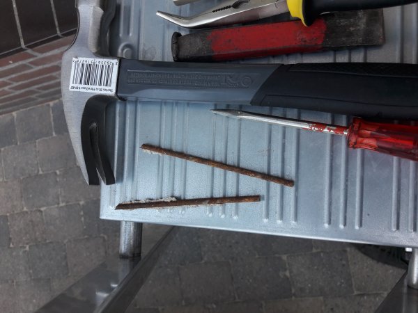

Jullie hadden gelijk heren. Ik kon het er zo uit trekken.
Dit gaatje hoef ik alleen nog maar cosmetisch te repareren denk ik he? Wat cement erover en klaar?
Is het van belang om de roest verwijderen? Krijg het niet handig weg, en het zit niet zo dicht bij de bewapening lijkt me.
Goed schoonborstelen, en repareren met een betonreparatiemortel. Is gewoon bij de bouwmarkt verkrijgbaar.
Roest zoveel mogelijk verwijderen en het oppervlakte voorstrijken, lees het productblad van de reparatiemortel.
