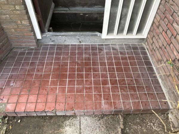

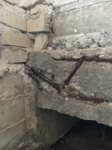

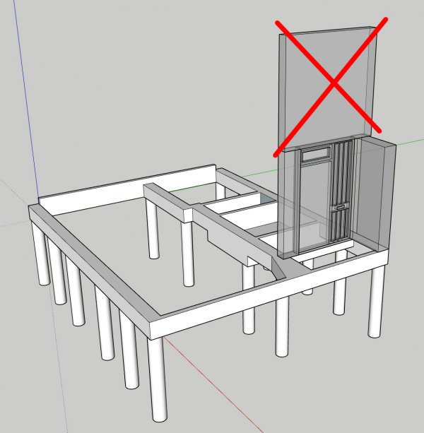

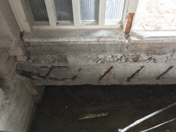

Beste klussers,
Wij zijn onze tussenwoning uit 1962 flink aan het verbouwen en hierbij stuiten we op betonrot in een van de funderingsbalken. Het gaat om een dwarsbalk waar de voordeur op staat. Hierboven heeft een steens muur gestaan met spouw en 70mm gasbeton binnnenafwerking. Die muur is verwijderd waardoor alleen de voordeur en kozijn nog op de balk staat. Is deze reparatie zelf uit te voeren? Of misschien verstandig om de hele balk weg te halen en te vervangen door een stalen profiel? Of toch maar een specialist inschakelen? Hieronder foto’s en tekeningen ter verduidelijking.
