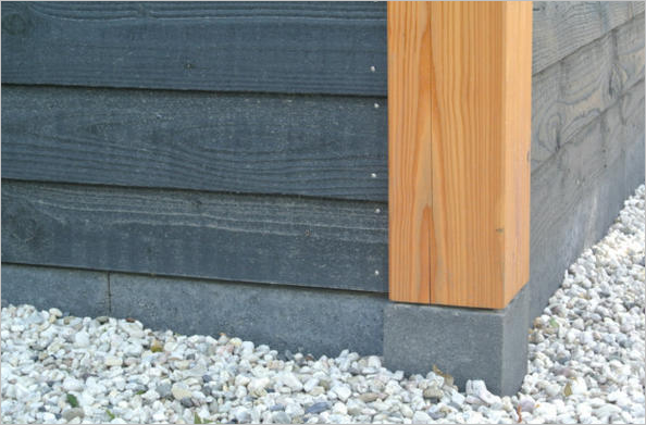

Hieronder een foto van het effect wat ik qua aanzicht ongeveer nastreef. Maar dan de stapelblokken bij voorkeur nog op 2 hoog.
En dan alleen de voet maken en daar een prefab bovenop zetten? Want dat lijkt mij (voor mij) makkelijker dan van bekisting de hele vorm incl bewapening en draadeind
