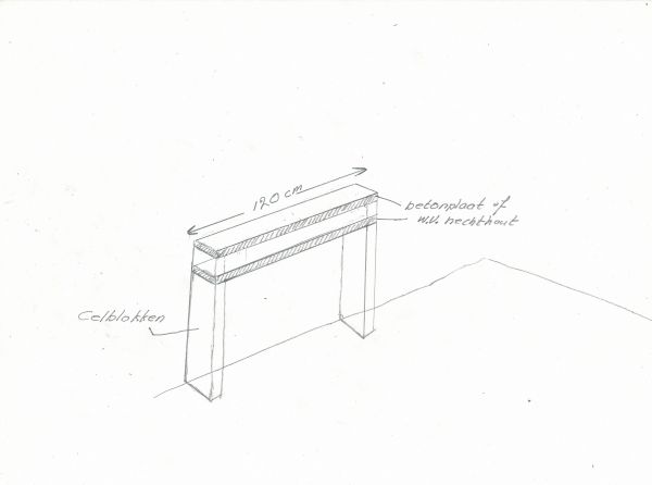

Ik wil een console maken in de badkamer van cellenbeton blokken, en deze dan betegelen.
Het console komt wel onder de douche, dus er zal veel water aanwezig zijn.
Kan ik als ondergrond en drager voor de blokken betonplaat gebruiken, of watervast hechthout.
En geeft de lijm van de cellen betonblokken een goede hechting op eerder genoemde plaat naar keuze, of moet ik daarvoor watervaste montage kit gebruiken.

Hierbij een tekening, alles zal betegeld worden, alleen de onderkant tussen de staanders blijft open
Tussen dat hout zitten ook blokken? Je gebruikt dan een houten plaat als latei. Dat gaat niet werken. Waarom niet alles van hout?
Bedoel je met betonplaat betonplex? Daar hecht weinig op, dan is watervast multiplex handiger.
Maar ik snap nog niet helemaal wat de bedoeling is.
Wordt het een soort van bankje om te zitten onder de douche ofzo?
Ik zou geen hout gebruiken in de douchehoek, ook niet als het watervast is en waterdicht betegeld wordt. Een klein foutje of een kitnaad die in de loop van de jaren los gaat zitten en alle tegels springen er vanaf omdat het hout gaat uitzetten en rotten.
Ik weet niet wat voor vloer het is waar het op komt te staan (ivm de draagkracht).
Maar ik zat te denken. Waarom maak je niet een bekisting voor de poten en stort je deze vol met (lichtgewicht) beton? En dan een betonlatei erop metselen als ' plank'. Eventueel meerdere naast elkaar als het breder moet worden. Dan heb je een massieve ondergrond die niet kan doorbuigen, goed te betegelen is en nooit kan rotten.

Het is de bedoeling dat het gebruikt gaat worden om wat dingen op te zetten, dus geen zit bankje.
In het onderste gedeelte komen 2 glasplaten, en hier komen aan de onderkant van het bovenste gedeelte onderwaterleds, zodat de glasplaten verlicht zijn.
Ik denk dat ik het advies van IJkenhout maar opvolg, en watervast multiplex gebruik.
Ik zet deze wel goed in de grondverf, zodat ik zeker weet dat er geen water bij het hout kan, als er iets fout zou gaan, zoals jij aangeeft.
