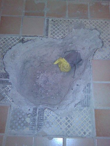

Beste klussers,
Na een aantal keren dit forum te hebben bezocht, heb ik toch nog wat vragen over de verbouwing van mij badkamer.
Ik wil een inloopdouche maken en moet hiervoor een nieuw putje plaatsen, omdat het putje die er nu zit is volgestopt met beton.
Ik wil dan gelijk maar een "easydrain" plaatsen.

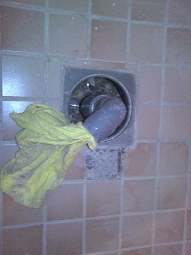

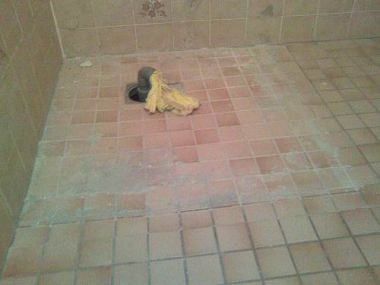

Onderstaand een aantal afbeeldingen van de huidige situatie.
Na een tegeltje los te hebben gehaald kom ik een soort ondervloer tegen, zoals op de afbeelding, hieronder lijkt beton te zitten.
Kan ik hier zomaar doorheen hakken met een beitel?
Mijn idee is om dan een deel uit te hakken en een douchegoot te plaatsen, om die vervolgens weer in te storten. Mijn volgende vraag is dan ook, waarmee kan ik dit vervolgens weer vol storten en kan ik er dan direct op tegelen? De rest van de vloer wil ik het liefst over de oude tegels heen tegelen. (uiteraard worden eerst de muren getegeld en een muurtje geplaatst)
Alvast bedankt voor het meedenken.

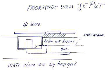

Bedankt voor je tekening Henk. Dit biedt enige duidelijkheid. Ik moet dus een stuk in de vloer hakken, volgens mij is deze dik genoeg, zo'n 10 cm voor ik op het vloerniveau van de rest van de verdieping zit.
Waarmee vul ik het gat weer op, ik hoor jullie over beton, ik heb nog een zakje roodband staan, dit zal geen optie zijn?
Maak ik het afschot met het beton of doe ik dit met egaliseer en welke kan ik daar het best voor gebruiken?
Afschot van 1cm per meter genoeg?

Het putje is eruit.
Nu heb ik wederom wat vragen.

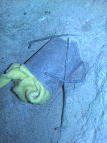

Kan iemand mij vertellen wat het ijzeren draad is dat ik tegen kom? (zie foto) Is dit bewapening van het beton/cement of is dit het aardnet?
De afvoerpijp lijkt mij PVC(50mm), hierop zou ik dus kunnen lijmen. Nu heb ik hier wel eens gelezen dat dit meestal PP of PE is, dus niet te lijmen. Hoe kom ik erachter of dit PVC is?
Bedankt....
PVC is meestal grijs.
Neem wat PVC lijm dotje lijm op de buis en gelijk weer met een doekje afvegen.
Als het PVC is lost deze door de lijm iets op en dat kan je zien.
Gebeurd er niets dan is het PP of PE.

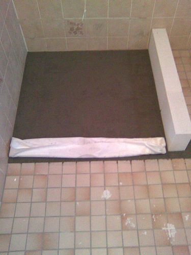

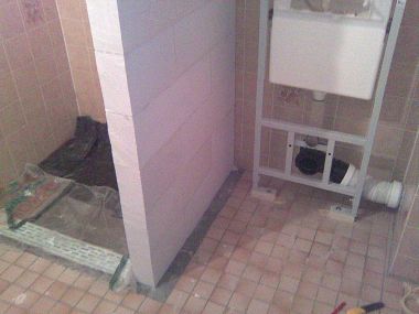

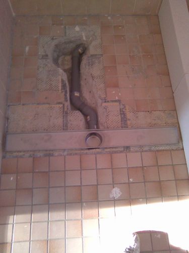

Het putje zit erin.
Is best goed gelukt, wel een hoop meetwerk.
Toch nog een vraag: Ik zat hier op het forum nog wat te lezen over aarding. Ik heb het putje met een 6mm2 vertinde draad verbonden(ingewikkeld) in het aardnet, is dit wel voldoende? Ik heb niet gekeken of het aardnet wel vereffend is, daar ben ik zomaar vanuit gegaan. Kan ik dit meten? Ik kan nu nog wat doen, als straks de tegels erop liggen niet meer.
Ja, met een ohmmeter (universeelmeter) kijken of je 0 Ohm meet tussen aardnet en CAP. Indien grote weerstand, dan wél verbinding maken. Is belangrijk voor je veiligheid!!
Iets anders: de afvoer van het toilet, zie ik daar zo'n witte geribbelde flexibele buis? Zou die maar gauw vervangen door hard PVC en een flauwe bocht.
Bedankt voor je antwoord. Ik ga morgen meteen meten.
Hoezo, wat is het probleem dan met die flexibele buis? Ik zie geen andere oplossing, aangezien het geen 45 graden is, zal ik toch iets moeten. Of is er nog een andere oplossisng voor?
