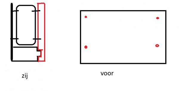

Ik heb twee kleine balkonnetjes die ik binnen mijn huis wil gaan betrekken. Dat betekent dat de betonnen valbescherming verwijderd zal moeten worden, waarvoor ik een bedrijf dat ik betonboren en betonzagen specialiseert een offerte heb laten uitbrengen. Zij hebben echter geconstateerd dat de valbescherming losstaat op het balkon en middels bouten aan de gevel is bevestigd om niet naar beneden te kletteren. Dat betekent dat zij niet kunnen zagen, omdat ze daarmee verschillende risico's lopen en dus geen offerte uit kunnen/willen brengen, omdat het niet binnen hun expertisegebied valt. Zij hebben geadviseerd twee grote gaten in de plaat te laten boren en middels een kraan de plaat weg te laten hijsen. Omdat ik in een tussenwoning woon met aan de achterzijde nog een rij huizen, moet die kraan vanaf mijn oprit over het huis aan de achterzijde kunnen reiken. Als alternatief dacht ik om via de brandgang een klein kraantje of een magazijnheftruck in te kunnen zetten. Ik heb een poort van een meter breed, dus ook daar ben ik in gelimiteerd.
De platen waar het over gaat staan verticaal opgesteld en zijn 7 cm dik, 90 cm hoog en ongeveer 180 cm breed. Gebaseerd op wat google-resultaten zou het bij gewapend beton om 2500kg de kuub gaan, die plaat zou op ca. 0,11 kuub neerkomen dus vandaar mijn schatting tussen 250kg en 500kg.
Wat zou de makkelijkste manier zijn om die platen naar beneden te krijgen? De één zit met het hart op ca. 4m hoogte vanaf de straat, de ander op ca. 7-8m. Ze zijn recht boven elkaar bevestigd.

Zij-aanzicht; rood is de plaat in kwestie links de gevel en de uitstekende verdiepingsplaat in het zwart. Tussen de plaat en de gevel een beugel die hem in plaats houdt.
Vooraanzicht; de vier plekken waarop de beugels uit het zij-aanzicht met een bout in de plaat vastzitten.
Even een snelle situatieschets gemaakt om aan te geven waarom de betonsloper niet gerust is om het in stukken naar beneden te halen.
Zoals in het zij-aanzicht te zien houden de beugels aan weerszijde echt aan de uiteindes de plaat vast. Aan links of aan rechts beginnen gaat dus niet, omdat dan de volledige breedte van de plaat aan één kant komt te hangen. In het midden beginnen was volgens hen ook geen optie.

Lijkt me sterk dat heel het gewicht aan 2 of 4 boutjes in de muur gedragen wordt.
Hijshoogte 14,5 m met de giek, 22 meter met jib.
Verticaal draagt de borstwering op het balkon, horizontaal wordt deze op z'n plaats gehouden door het dwarshek.
