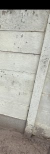

We hebben een bestaande betonnen schutting (beton paal + beton platen). Helaas willen de buren schutting niet vervangen en vinden wij deze niet mooi. Nu willen wij Douglas Rhombus Triple 22x129mm werkende breedte monteren (horizontaal met planken van 4 en 5m) aan de schutting en graag ook zo min mogelijk diepte verliezen.
We willen houten balken/regels monteren aan schutting waar we de planken op kunnen schroeven. Deze balken zullen 220 zijn ipv 200cm (buren akkoord).
Is het mogelijk om in zijkant van de paal of in de betonplaten te boren, zodat we de balken in de hoeken kunnen plaatsen? Platen zijn ongeveer 3cm dik en houtenbalken zullen ongeveer 4.5-5cm dik zijn om net buiten betonpaal uit te komen
Of is het toch echt aan te raden om balk aan voorkant van betonpaal te monteren en verlies in diepte te accepteren.
Bijgevoegd foto van de schutting.
Alvast bedankt!
Regels met powertec op de platen lijmen en hierop de douglas schroeven. Niet in de platen boren want je kom zeker bij de buren uit.
