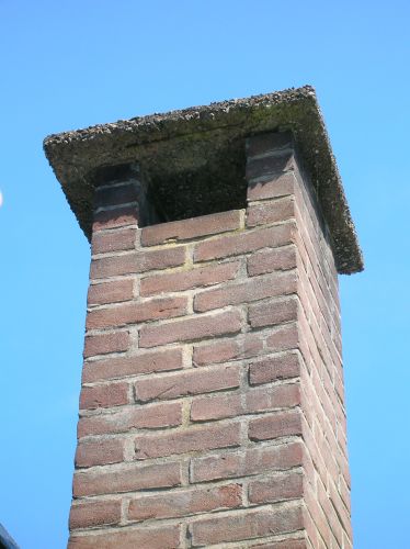

Ik woon in een huis uit de dertiger jaren met een schoorsteen. Bovenop de schoorsteen ligt een betonnen plaat. Het lijkt me tegen het inregenen. Ten gevolge van erosie ligt de plaat nu los en is gebarsten. De plaat lijkt gewapend te zijn. Het liefst wil ik deze plaat vervangen en heb telefonisch contcat gehad met twee "specialisten". Die geven aan dat ze deze niet kennen en dus niet verkopen. Kan iemand me advies geven??
Ik voeg een foto bij van de schuur waar een dergelijke plaat op ligt.
Bij voorbaat dank,
Erik
Je zou aan een smid kunnen vragen of ie een stalen plaat met deze afmetingen heeft (of maakt), een paar strippen eraan last en dan zelf monteren.
Bijv. op een 10 cm hoogte en met de stalen strippen monteren aan de schoorsteen.
Het mooiste (in mijn ogen) en het meest duurzaam is een plaat van natuursteen. Deze kun je gewoon op maat laten maken. Gebruik dan wel natuursteen van 3 cm dik en geen kunststeen. Natuursteen kun je, na het te hebben aangebrand, gewoon in de specie leggen. Niet in je eentje, want dan val je gegarandeerd van het dak.

Bedankt voor jullie reacties. Ik zit nog even te twijfelen of het gewoon een betonnen plaat wordt of misschien wel een nieuwe kap.
Ik heb even gemeten. De afmeting is 60x40, dus ik weet niet of er standaard tegels zijn van 70x50 of 80x60 ??
Wat betreft de vogel. De schoorsteen is al enige tijd in gebruik als uitkijkpunt van een bosuiltje....
