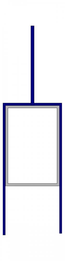

ik wil een hekje vastzetten tussen 2 muren en middels een paaltje in het midden aan een opsluitband van het terras vastzetten.(opsluitband is 100x 20x 10 cm)
Hiervoor wil ik een gat boren in de opsluitband.
Is het raadzaam een chemisch anker te gebruiken of kan dit ook met een keilbout of plug met schroef.
Ik weet niet of zo'n opsluitband snel breekt ?
Iemand ervaring?

Je kunt er ook voor kiezen om een beugel om de opsluitband te zetten.
Dat heeft als voordeel dat als iemand het hekje veelvuldig dicht ramt ipv. netjes dicht doet de opsluitband niets alsnog breekt.
zoiets dus.
