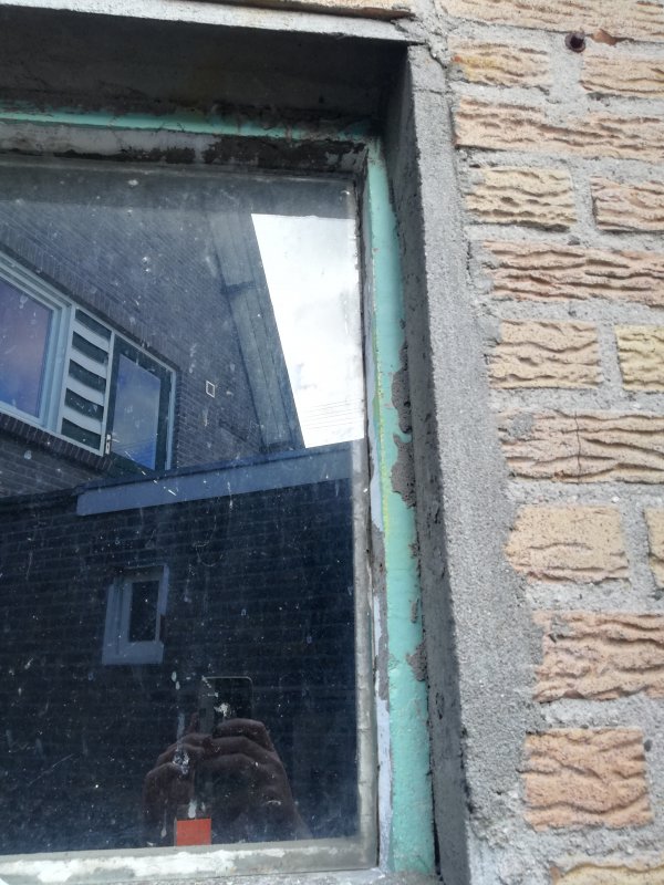

Voor het renoveren van mijn schuur zoek ik advies mbt de betonnen kozijnen. Het een deel van de ramen zijn kapot en ik moet ze vervangen. Ik zit er aan te denken om de betonnen kozijnen ter vervangen door hout of kunststof maar hoe verwijder ik de betonnen kozijn, kan ik die er gewoon uit tikken oid ?
Of is het beste om de kozijnen te laten zitten en de ramen te vervangen, maar hoe zet ik de ramen vast met cement of stopverf ?
Ik denk stopverf. Er zal een smeuige type zijn zodat je de ruit gemakkelijk in de sponning kan drukken. Bij mij zijn ze van binnen afgewerkt op de bekende stopverf manier. Via Google is er heel veel te vinden.
Losse delen verwijderen, ik strijk een laagje verf in de sponning voor de hechting en zet het glas in de sponning.
In de sponning aan de binnenkant een rilletje beglazingskit en daar het glas in drukken, dan blijft het op lange termijn waterdicht.
Stopverf aanbrengen is een handigheidje, je hebt aan gereedschap een stopmes nodig, kost maar een paar cent.
