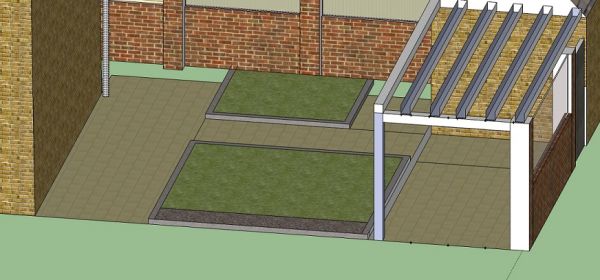

Beste forumleden, graag advies: onze tuin loopt over 6 meter max 20 cm naar beneden af. Wat ik wil doen is twee gewapende muurtjes (lees twee vierkanten) storten welke een paar cm boven de grond uitsteken en aan het einde van de tuin dus iets meer dan 20 uitsteken. Bedoeling is dat het pad tussen de vakken kan aflopen, zodat tussen de muren een waterpas terras kan worden gelegd.
De muur moet max 10cm breed worden. Het gaat om 3,5m lengte en 3m breedte. Hoeveel cm moet ik onder het maaiveld zitten?
Andere mogelijkheid zijn stapelblokken, maar ik vind betonlook mooier staan.
Ter voorbeeld een afbeelding bijgevoegd, je kan niet zien dat het afloopt.
