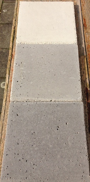

Na heel wat kennis op te hebben gedaan over het zelf maken van een betonblad, ga ik me er binnenkort ook maar eens aan wagen.
Genoeg info te vinden op dit forum, maar is een blad van 1m bij 2.2m haalbaar? (ja ik weet dat het gewicht tegen de 260kg aan gaat komen)
Het onderstel zal van eikenhout worden gemaakt met poten van 15x15cm dik met daat tussen een geraamte om een stevig onderstel te verkrijgen.
Project: betonblad voor buitentafel
Afmeting: 1m bij 2.2m dikte 5cm (minimale betondekking voor betonijzer = 2cm)
Methode: op de kop storten
Bekisting: beton-multiplex
Product: beton van het bekende merk (type 100)
pigment om een donkere beton kleur te verkrijgen
additieven om het beton waterdicht te maken
betonijzer (net)
Ik ben al begonnen om proeftegels te maken om de kleur te bepalen.
Hierna ben ik ook tot de conclusie gekomen dat het handmatig verdichten
van het beton zeer lastig zal zijn. Dus met een trilnaald zal een beter resultaat verkregen kunnen worden.
Iemand ervaring met een betonblad van 1 bij 2.2meter voor buiten?
Tips & tricks are welcome!
Verdichten wil wel door met de kop van een oude vlakschuurmachine tegen de zijkant en onderkant van bekisting aan te trillen.
Je zou ook kunnen overwegen om de betonplaat op een verloren bekisting te storten en achteraf de rand te verwijderen.
Dus de bodem van de bekisting is de basis van de tafel.
krijg je met een trilnaald geen beter resultaat?
Dit is ook zeker een optie....maar wat is hier het voordeel van?
Met een trilnaald kan ook hoor, alleen heb ik die niet liggen en je steekt een trilnaald er maar 5 cm in.
In een verloren bekisting storten heeft als voordeel dat de plaat op zijn plek ligt nadat hij gestort is en hoef je die 260 kg er niet achteraf op te leggen.
Je kan de poten precies op de juiste plek aan de bekistingsplaat vastzetten en er nog een paar ankers indraaien van bovenaf. En je kan het oppervlak afwerken in het zicht.
Wat ook prima gaat is een zo dik mogelijk rondsel in een klopboormachine of hamer te spannen en die tegen de zijkant van de bekisting drukken
(wel op de hamerstand zetten natuurlijk)
Al eens aan terazzo gedacht? Is net zo makkelijk te maken en wel 10 keer mooier (maar over smaak valt natuurlijk te twisten).
Ik heb drie jaar geleden zo 6 meter aanrechtblad gemaakt. Waterdicht, perfect glad en estethisch iets om trots op te zijn.
Daar heb ik een zlefbouw triltafel voor gebruikt met een trilmotor op krachtstroom. 25 sec. aan zetten en weer uit. Alles op zijn plek getrilt en geen putjes in de beton. Daarna alles vlak schuren en voila. :)
