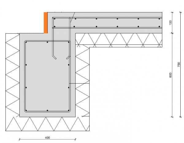

Bij de bouw van een stenen berging in de tuin ben ik bezig met de voorbereidingen voor het storten van het beton.
Vanwege de kosten voor een betonpomp wil ik proberen de vorstrand en de funderingsplaat in één keer te laten storten.
Vraag is hoe ik een goede/stevige randbekisting voor de funderingsplaat van 15 cm kan maken? De oppervlakte van de funderingsplaat is 9.00 meter x 4.80 meter.
Op de afbeelding heb ik in oranje aangegeven waar ik de houten bekistingsrand wil maken:
- Loopt het beton onder de rand door en dus over de rand van vorstrand?
- Moet ik daarom de bovenkant van de vorstrand af te dekken met hout?
- Hoe kan ik de houten bekistingsrand van de funderingsplaat stevig verankeren zodat deze niet uitzet bij het storten van het beton?

Er staat in het bericht dat de kist goed afschoren dient te worden.
Hoe doe ik dat zodat er voldoende neerwaartse druk op de bekisting komt?

Met badding bedoel ik een balk van ongeveer 16 x 6,3 cm.
De breedte is een gelijk aan een metselsteen en een spouwbreedte.

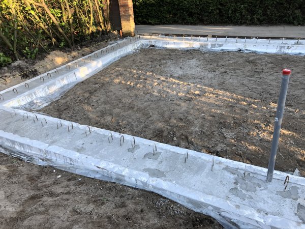

Uiteindelijk toch gewoon eerst de vorstrand gestort.
Eerste 5 kuub zit er dus in. 8 kuub te gaan voor de betonvloeren van de berging en de overkapping.
