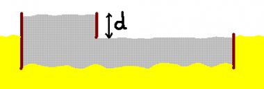

Voor de fundering van een hek huiten wil ik beton storten op verschillende niveaus zoals hier beneden getekend:
Is dit mogelijk? Of zal door de druk het beton in het lager gelegen niveau omhoog geperst worden? Als dit wel kan, hoe groot mag ´d´ zijn? Ofwel, hoe groot mag het niveauverschil maximaal zijn?

Normaliter als er hoogteverschil wordt gemaakt komt het hogere stuk beton juist dieper te liggen, zodat de bovenkant hetzelfde is.
Wellicht is het handiger om het onderste stuk eerst wat te laten aanharden (dag?) en dan met cement aanbranden en het stukje erbovenop maken.
Of het lage gedeelte afdekken met bekistinghout zodra je het gestort hebt en daarna het hoge gedeelte storten.
Het beton storten tot de opstaande rand, eventueel aftrillen, twee uur wachten en dan de rest van de ophoging storten, zo'n 20 cm hoogte is haalbaar.
Een (steiger)plank naast de ophoging leggen helpt ook tegen het wegdrukken van het gestorte beton.
Wel oppassen met te lang trillen anders gaat de beton weer "lopen", aftrillen is voor een fundering van een hek niet nodig.
Bedankt voor de antwoorden. Ik ga het proberen door te storten op het eerste niveau, bekisting op lagere niveau dichtmaken, en rest storten.
