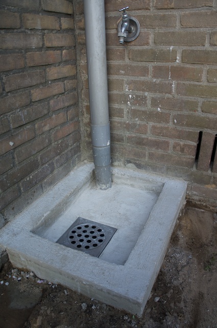

Ik wil een laagje beton storten om een rioolputje heen, zeg maar in totaal een "tegel" ter grootte van 50x50 cm met iets uit het midden dit putje (20x20 cm). Boven dit kant en klare PVC putje hangt een buitenkraan en ik wil met een beetje afschot zorgen dat al het water in het putje eindigt.
Wat voor cement moet ik gebruiken en in welke verhouding met andere ingrediënten? En kan ik gewoon ruwe planken in de grond graven die als bekisting kunnen dienen? Of nog andere zaken waar ik aan moet denken in deze situatie?

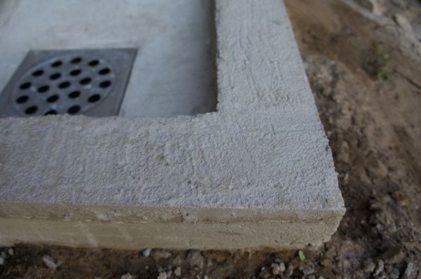

Okee, misschien was mijn vraag wat te kort door de bocht; een bezoekje aan de bouwmarkt leverde 2 zakken zandcement op die ik gewoon met water kon aanmaken :D En het is redelijk gelukt, al zeg ik het zelf. Heb e.e.a. in 3 lagen gestort; eerst de bodem, toen dat droog was de randen er bovenop en toen dat ook weer droog was het afschot erin gemaakt met een beetje cement.
Nu is e.e.a. nog redelijk ruw; kan ik dat met egaline gladder maken of is dat alleen voor vloeren geschikt? Of is er een ander produkt waarmee ik de oppervlakte glad krijg?
Dank alvast!
Je kan het bijvoorbeeld schuren. Ook met de haakse slijper met een komschijf.
Let wel op. Het is gewoon zand cement specie.
Als je dat gaat schuren heb je kans dat er brokken afspringen, omdat het niet zo sterk is, en grof van structuur.
Egaline er op, is ook geen optie voor buiten, dat vriest kapot en de meeste egalines zijn gebaseerd op een gips basis.
Een andere optie zou zijn, pure cement, aangemaakt met Emulsie voor waterdichte mortels.
Zoals bv Omnibind 150

Ik heb even gegoogled en las dat Omnibind als toeslagmiddel aan cement e.e.a. waterdicht en vorstbestendig maakt, dat klinkt goed. Maar heeft het nog zin om dat als extra laag er overheen te storten m.a.w. beschermt dat het huidige zandcement, of ben ik gewoon verkeerd begonnen met 't verkeerde materiaal? :(
