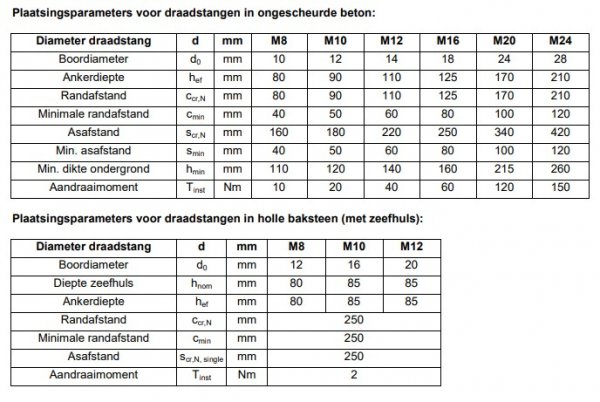

Ik wil een stalen taatsdeur plaatsen in een 7cm cellenbeton binnenwand. Boven de taatsdeur wil ik een betonlatei plaatsen om een stevig bevestigingspunt te hebben voor het bovenste scharnier.
De latei is 120x10x6cm en ik wil deze rechtop plaatsen zodat ik beide zijden kan stucen om de balk onzichtbaar weg te werken.
Ik vraag me af hoe ik deze latei het beste aan de wand van cellenbeton kan bevestigen?

In de latei wil ik gaten boren en dan een chemisch anker gebruiken. De lange levertijden en hoge prijs van een maatoplossing hebben mij doen besluiten om de sponning aan te passen op een mooie deur die ik heb gekocht.
Mijn vraag gaat vooral over hoe ik de betonlatei constructief goed kan bevestigen in de cellenbeton tussenwand.

De deur is zwaar dus de betonlatei moet degelijk bevestigd worden aan de 7cm cellenbeton wand. Ik twijfel om dit te lijmen, in cement of anders?
In 6 cm beton kan je geen chemisch anker plaatsen. Geen enkel anker kan in 6 cm. Dat is te dun.
Je zegt zelf dat de deur erg zwaar is. Dan lijkt het me best zinvol een stevige oplossing te kiezen.
Ik ben even zelf aan het googlen gegaan. Bij het meest gebruikte merk staat er niets over randafstanden. Dat is echt heel slecht. Onderstaand tabel is van een ander bekend merk. Reken bij kleinere afstand op een véél kleinere maximale kracht. Die kracht is dan niet meer afhankelijk van het anker, maar van het materiaal. Als daar net een grindkorrel zit, spat het zo los.
