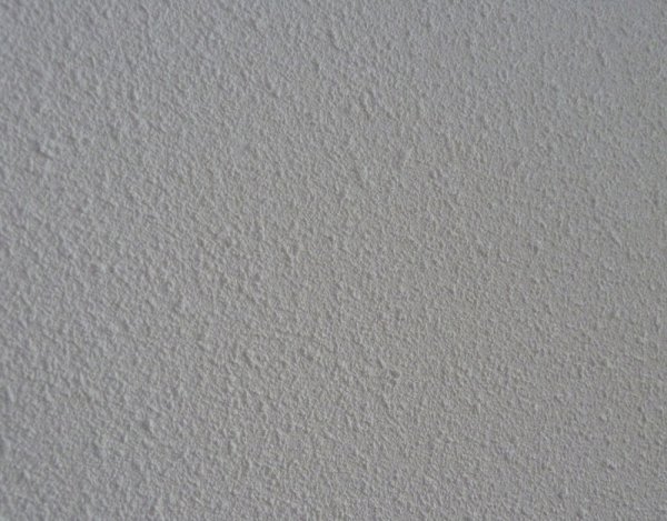

Ruby92
Top! Dankje voor de uitleg. Misschien haal ik dan zelf sierpleister en spackwerk door elkaar? Zie afbeelding van mijn muur.
Wat is dit precies?
Het enige wat ik op dit moment kan doen is hopen dat de nieuwe stuclaag blijft zitten
StucDennis
Specialist Stukadoor Werkzaamheden
Op de foto is spack. Dus het voorstrijken is niet voor niets geweest. Officeel had er nog wel een hechtbrug moeten worden aangebracht met kwartshoudende voorstrijk.
