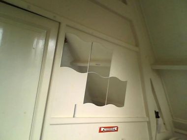

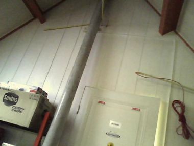

Geachte Klussers,
Op mijn zolder met schuin dak, zijn er momenteel 3 kamers. 2 hiervan zijn gecreerd door in de breedte een scheidings wand te maken (voor- en achterzijde huis) De 3de is tegen de scheidings wand van 1 van de andere kamers gecreeerd en dan in de breedte tot de helf van de zolder.
De schijdingsmuren zijn gemaakt van hout. Aan de binnen kant van de kamer een horizontale rachel 40mm tussen mijn steunbalken van mijn dak en daar dan vertikale houten rabatplanken van ongeveer 19mm dik en 200mm breedt tegen aan.
Nu gaan deze kamers dadelijk verhuurd woorden en wil ik ze dan ook gaan isoleren tegen geluid. (brand heb ik al opgelost m.b.v. gekoppelde rookmelders)
Mijn vraag: Als ik niet heel de bestaande constructie wil demonteren is het dan ook mogelijk om tussen de rachel(s) mineraal wol te gebruiken en dan een gipskarton plaat (farmacell 12mm) er tegen aan te schroeven en aan de planken kant gewoon koud tegen de rabatdelen ook het gipskarton te bevestigen?
Heeft dan ook de gewenste geluids reductie van ongeveer 42DB?
