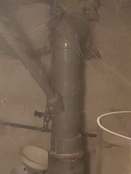

Bestaande afvoer aanpassen naar 110
He allemaal,
Ik heb weer eens iets lastigs en vroeg me af of hier nog iemand een slimme tip kan geven.
Ik moet op onderstaande foto de afvoer aanpassen zodat er een 110 pijp ipv de bestaande 32 komt.
Dit om een extra toilet boven te maken.
Ik vraag me nu alleen af hoe ik dit het beste aan kan gaan pakken ivm de zeer beperkte ruimte.
Boven kan ik geen kant op, en onder ook niet.
Nu is het gres, met daarin een 125 naar 110 en dan met 110 verder, op het y stuk na.
Dit y stuk dient nu dus helemaal 110 te worden.
Ik dacht zelf aan het deel vanaf het gres vervangen, en dan bovenop onder de 90graden bocht een manchetmof te doen, echter ben ik daar totaal geen fan van, dus als iemand iets slimmers of beters weet graag!
Er is niks mis mee met manchet verbindingen.
Volgens mij is dit geen gres het kan eternit zijn of gietijzer.
breng eens beter in beeld het gehele riool aan sluiting
