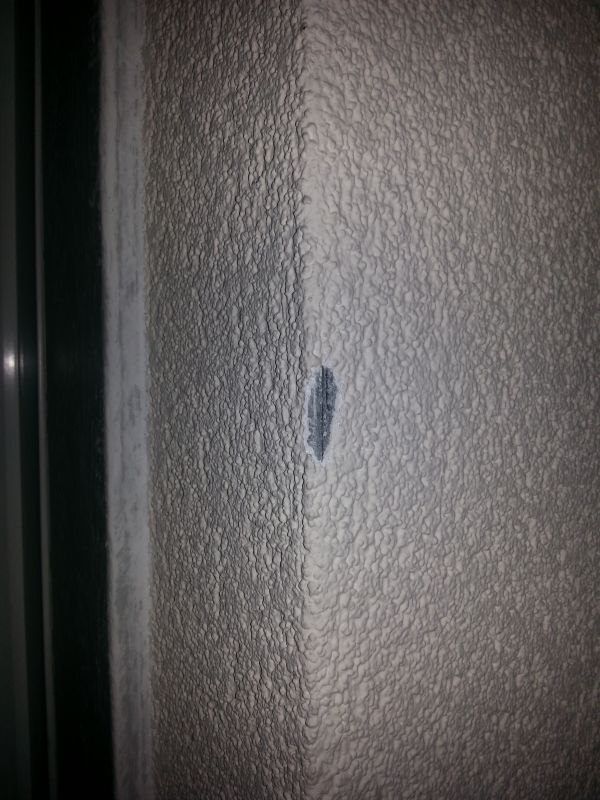

M Mdo82 30 mrt 2014 #1 Zoals op de foto te zien is heb ik een beschadiging in mijn stucwerk. Hoe kan ik dit het beste herstellen?

E EricSa 1 apr 2014 #2 Zulke kleine plekjes kan je prima met stuc o seal doen. is gewoon kit en eenvoudig aan te brengen. Later even schilderen en klaar.

M Mdo82 1 apr 2014 #3 Bedankt voor je reactie. Is dit san gewoon aanbrengen op de plek en dan afstrijken zoala je bij gewone kit kan doen?

M Mdo82 1 apr 2014 #4 In tegenstelling tot hierboven denk ik dat ik het eerder moet zien als plamuur middel. Moet je het dan zo afwerken? Of gaat dat anders?

E EricSa 1 apr 2014 #5 Je kunt het gewoon met de kitspuit en plamuurmes aanbrengen, je ziet vanzelf of je de structuur weer hetzelfde krijgt.
