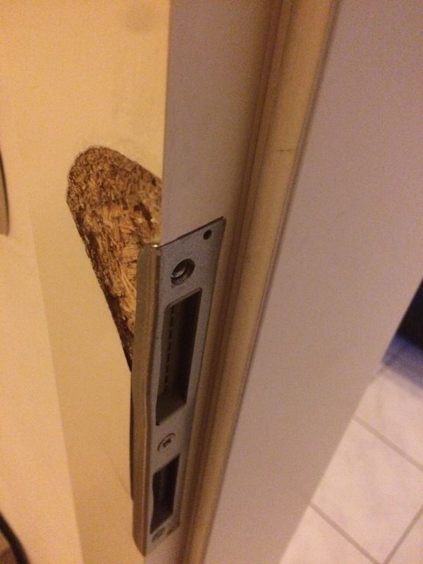

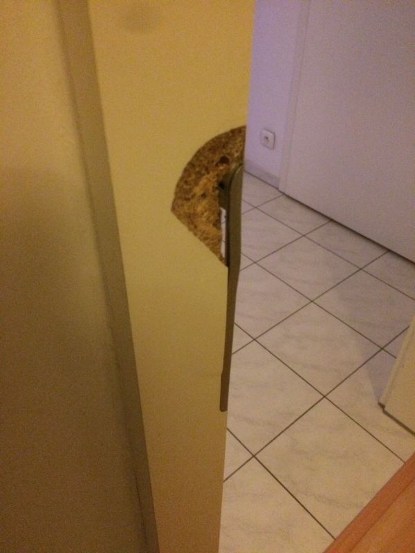

Beschadiging slotplaat deur
Door lompig met een hard object tegen de deur te lopen is er een groot stuk (geperst) hout ter hoogte van de slotplaat afgebroken (zie fotos)
De deur gaat nog goed open en toe als de klink volledig gedraaid word. Zoniet word de slotplaat er telkens lichtjes uit uitgetrokken aangezien de bovenste schroef niet meer kan vastgeschroefd worden door het gat.
Hoe los iK dit het eenvoudigst en keurig op? (Huurwoning dus zou graag huurwaarborg terug krijgen)
Bedankt voor jullie hulp alvast ;)
Dit is niet onzichtbaar te herstellen, bij de controle van de woning zal iedereen het kunnen zien, alsnog (gedeeltelijk) waarborg weg.
Overleg met de verhuurder, zo'n nieuw deurtje kost de hoofdprijs niet en kunt u eventueel zelf ophangen als u het merk kent.
Je kan dit teruglijmen met houtlijm. Met een plankje erop en een lijmklem vasthouden tot het droog is. Als je een stukje plastic op het plankje doet, plakt het niet vast.
Na uitharding gaatje voorboren en de schroef van de slotplaat erin draaien.
Helemaal naadloos wordt het niet, maar wellicht goed genoeg.
