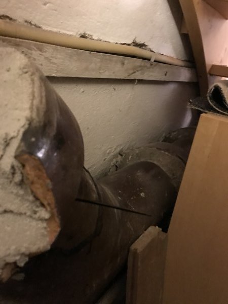

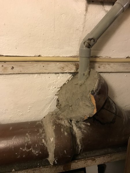

Een installateur beschadigde een deel van een gres buis. Hoe kan dit het beste gerepareerd worden? Met een PVC tussenstuk?
Op de plek waar nu de pvc buis loopt, liep een loden afvoerbuis van het fonteintje in de wc op de begane grond. Die loden afvoerbuis had gedeeltelijk moeten blijven zitten (afzagen + pvc sok) maar werd verwijderd door de installateur en daarbij werd het gres deel beschadigd. Hij heeft dit nu met kit en cement ‘hersteld’. Ik vind het er niet uitzien en zou liever zien dat hij het beschadigde gres deel vervangt voor een PVC/ nieuw gres deel. Maar ik weet niet of dat kan.
Beste is alles er uitbreken.
En een nieuwe pvc afvoer neer te leggen.

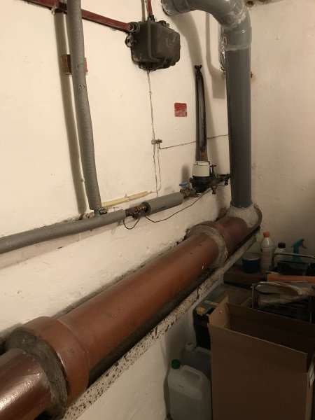

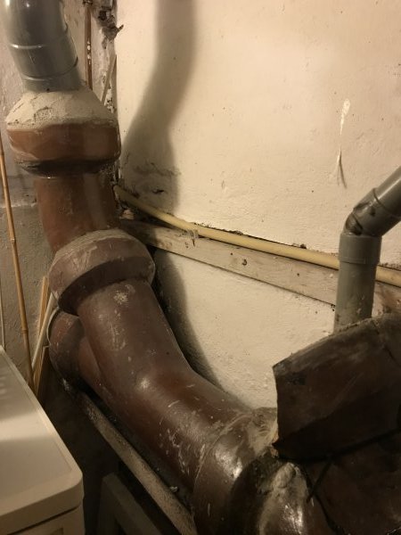

Ik zie niet hoe hij verder loopt dit zal wel een kelder zijn en hoe loopt hij verder onder de vloeren graag even wat foto`s.
Dit word vervelend.
Je moet ook gaan kijken hoe het voor bij die muren zit want daar moeten nieuwe aan sluitingen gemaakt worden.
De mof verbindingen zijn dicht gemaakt met cement en die los halen gaat het stuk, ook bij bewegen buis gaat pvc wat van boven komt ook stuk.
