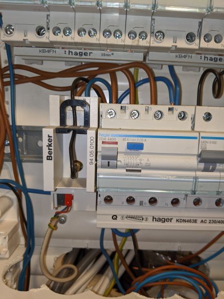

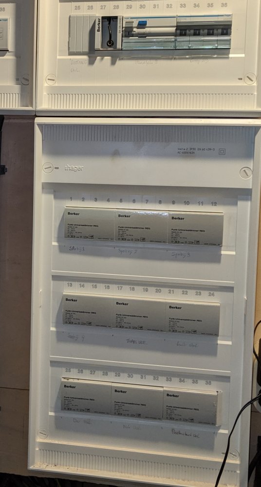

Ik heb in mijn nieuwe huis een (oud?) Berker funkbus systeem voor de verlichting in de meterkast hangen (incl. een aantal REG dimmers)

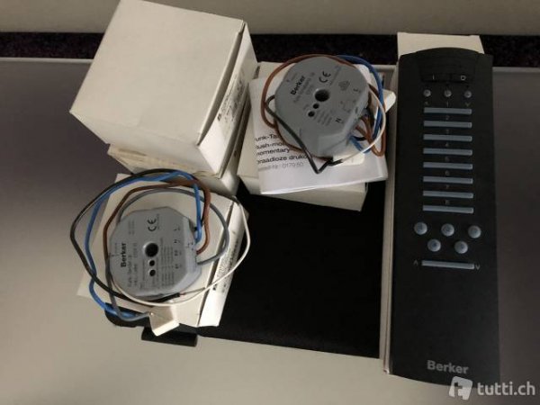

Nu probeer een een nieuwe afstandsbediening in te stellen (zoals op de laatste foto), maar ik moet daarvoor de ontvanger in de programmeerstand zetten. Ik zie in de meterkast wel de antenne (94 05 0100), maar ik geloof dat ik een ontvanger als op de laatste foto zou moeten vinden ergens.
Iemand enig idee of dat klopt? Zitten die dingen dan eerder achter een wandschakelaar en niet in de meterkast?
Die Berker 94050100 is de radiobus coupler.
Deze zet de radiotelegrammen op de buslijn naar de dimmers.
De getoonde ontvangers zijn inbouw stand Aline daar kan je alleen dat betreffende lichtpunt mee inleren.
Kijk eens of er op je dimmer een programknop zit.
Dan zet je de gewenste dimmer in prog.stand en verstuur dan het commando via de afstandsbediening.
