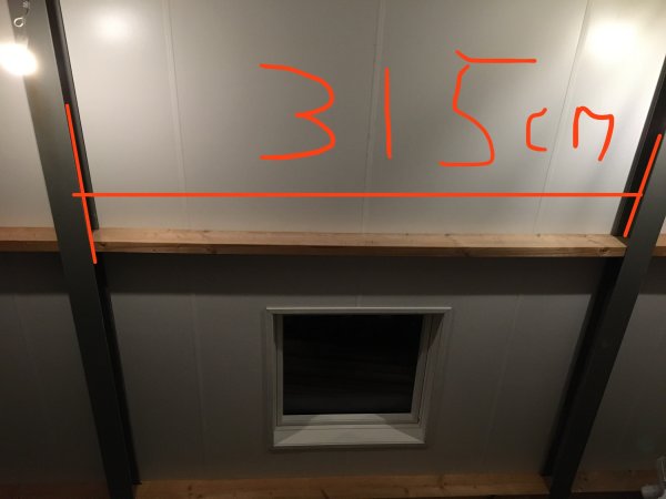

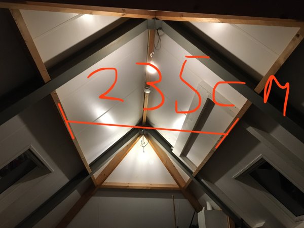

Ik ben van plan om bij ons op zolder een berging (vlizo) te maken. Ons dak heeft alleen maar schuine kanten. Ik wil balken monteren op de liggende balken die vast zitten aan de stalen spanten (zie afbeelding). De overspanning is 2,4m.
Is het verstandig om de balken op de lange balken te monteren? Zie afbeeldingen.
Alvast bedankt!
Geef even de maten van de gordingen op i.v.m. de draagkracht.
De gordingen liggen te schuin om ook nog een verticale belasting op te nemen. Wat is de langste afstand tussen de stalen spanten?
Langste afstand is 315cm als je dat bedoelt

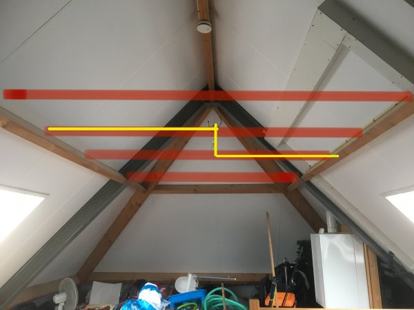

Overigens ga ik een scheidingswand plaatsen die tegen de onderkant van de balken komt voor een groot gedeelte. Heb de onderste afbeelding als voorbeeld geel gemaakt hoe de wand op de balken loopt (komen meer balken maar moet de regelafstand ook weten)
Ik zou de huidige gordingen met rust laten. Een optie is om de stalen spanten te voorzien van aangelaste nokken, en hier een overspannen van 235 in te maken. Vervolgens kun je liggers van 315 plaatsen. En daarop in dwarsrichting constructieplaten van 244 x 122. Deze hebben een TG2 verbinding, dus krijg je een vlakke vloer.
Je moet ervanuit gaan dat zowel de gordingen als de spanten niet zijn berekend op een bergzolder. Tenzij door een constructeur anders is bepaald.
Verzin dus een oplossing waarbij je een volledig nieuwe constructie maakt (dragende wanden/kolommen, mits de verdiepingsvloer dit aankan) of versterk de bestaande constructie.
