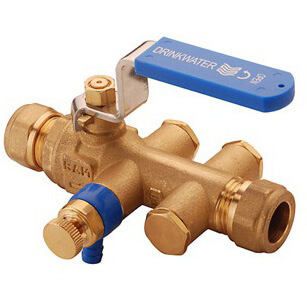

Voor een beregeningsinstllatie wil ik onder andere een drukmeter opnemen bij de aftakking van de waterleiding. Echter zijn deze volgens mij nooit kiwa gekeurd. Hoe kan ik er voor zorgen dat ik het toch veilig op kan nemen in de aftakking naar de beregening? Is een simpele terugslapklep voldoende of moet ik nog andere maatregelen nemen? Sowieso lijkt het mij verstandig om te zorgen dat het water van de beregening niet vermengd kan raken met het drinkwater.

Een simpele EA keerklep met afsluiter en aftapper is voldoende.
Zo kun je hem afsluiten en eventueel aftappen.
Wel even de stroom richting in de gaten houden.
Drinkwater mag nooit in contact kunnen komen met ander water, de directe verbinding mag niet.
