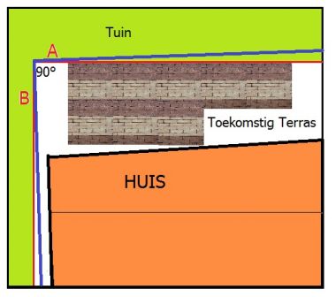

Hoe maak je eigenlijk een perfecte rechte hoek, vanuit bovenaanzicht, er van uitgaande je geen rechte referentielijnen hebt?
Het zou voor een toekomstig terras zijn.. mijn huis is waarschijnlijk wel recht, maar wil eigenlijk gewoon uit nieuwsgierigheid weten hoe je dit aanpakt.
Ik heb even een tekening gemaakt om mijn vraag te verduidelijken.. en heb met opzet de muren van het huis schuin gezet, zodat deze niet kunnen dienen als hulplijnen om een "verschuiving" uit te voeren.
Ik ken de stelling van Pythagoras, maar daar ben je toch in principe niets mee? Als je van het hoekpunt 3 meter naar A gaat, 4 meter naar B, zou de schuine zijde hiervan 5 meter moeten zijn, akkoord, maar als A wat schuin ligt, en B ligt ook wat schuin, zal je ook 5 meter uitkomen, en zal je hoek uiteraard ook 90° zijn, maar lijn A is dan géén 180°, en lijn B géén 270°.
Bij deze dus mijn vraag.
Hoe zorg ik voor een hoek van 90°, terwijl A 180° loopt, en B 270° loopt.

Eigenlijk ben ik verkeerd, en zou A 0° lopen vanuit het hoekpunt (wat natuurlijk even recht is als 180°)
Tiho
Indien je van lijn A uitgaat kun je hierop een tweede lijn haaks zetten van 120 cm lang het hart op A, beide zijdes steken dan 60 cm uit. Zet aan beide zijdes een streep op 80 cm. als er tussen alle vier de punten een meter zit heb je een zuiver haaks kruis. Beetje uitgebreide 3 4 5 hoek.

Je plaatst een draad op A,en evenweidig daaruit ook een draad. Doe dit ook op B . En meet dan op de snijpunten van de draden de diagonalen. Als die gelijk zijn ,is de rechthoek haaks . Anders de beiden draden van B zoveel gelijk verzetten,dat de diagonalen gelijk zijn. Sucses JohanL

Tiho zijn methode is een goed trukje, maar hier gaan we al uit van lijn A (die je eigenlijk niet hebt).
Het huis is scheef, dus via paint is het simpel om vanuit bovenaanzicht een rechte lijn te krijgen van een punt naar het Oosten zullen we maar zeggen.
Maar hoe doe ik dit als ik in de tuin sta?
Er zijn oneindig veel oplossingen om een haaks kruis te maken. Maar diegene ik getekend heb op het prentje is de correcte.
Twixt
Als ik dus perongeluk op dat punt sta, en ik maak een haakse hoek volgens de blauwe lijnen, ga ik serieus scheef uitgraven :-).
Ik hoop dat iemand me begrijpt wat ik juist bedoel. Is het wel mogelijk is de vraag? zonder referentielijnen.
