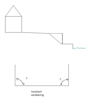

We hebben een tuin aan het water met nogal wat hoogteverschil. Nu loopt het stuk schuin af, maar daarvoor in de plaats willen we een keerwand maken.
Nu ben ik bezig met de twee hoekpalen van deze keerwand als eerste te plaatsen. Daarna kan ik een touwtje tussen de twee palen spannen en dat waterpas stellen. Ik kan dan de tussenliggende palen plaatsen met behulp van het touwtje en door de palen ten opzichte van elkaar waterpas te stellen.
De grote vraag is nu: hoe kan ik bepalen hoe diep ik de twee hoekpalen moet zetten?
Het lijkt me niet verstandig om ze even diep de grond in te zetten, want de grond kan ook aflopen. Wat kan ik gebruiken om te zorgen, dat beide palen op een gelijke diepte zitten? Bij voorkeur maak ik dit afhankelijk van hoe het huis staat. De keerwand komt zo'n 6-7 meter van het huis te staan.
Op het moment heb ik het volgende geprobeerd: een pen in de grond gestoken bij het huis. Vervolgens een touwtje ter hoogte van bovenkant van een voeg aan deze pen gemaakt. Vervolgens naar een balk die ik wat verder dan waar de hoekpaal moet komen een touwtje gespannen, dat weer naar een paal die wat verder dan de andere hoekpaal staat. Vervolgens weer terug naar het huis naar een ander punt bovenkant zelfde voeg. Vervolgens heb ik geprobeerd dat touwtje overal waterpas te trekken. Het is wel te begrijpen, dat ik daar niet veel vertrouwen in heb :)
Voor de duidelijkheid heb ik een tekeningetje bijgevoegd. De stippellijn zou de nieuwe keerwand moeten worden.

Ah...ik zie al wat ik miste in mijn tekening. De zandkering eindigt niet in het water. Ik heb de tekening even aangepast en het water er bij gezet.
En om nu een doorzichtige slang te kopen om 1 paal te zetten en de andere op basis van de wet van communicerende vaten te zetten is misschien ook zo overdreven. Of is dat wellicht de gemakkelijkste oplossing?
Ik heb bij het plaatje nu ook nog even een boven aanzicht van de zandkering gezet. De volgende uitdaging is namelijk om te zorgen, dat de zijkanten van de zandkering haaks op de voorkant staan.

Zo'n slangwaterpas is in principe heel nauwkeurig. Als je hem op de goede manier gebruikt, is het op zo'n afstand nauwkeuriger dan een hobby-laser. Bovendien kan je hem ook overdag buiten gebruiken.
Om er vlot mee te werken, moet je wel met z'n twee-en zijn.
Je zou de waterhoogte ook kunnen overnemen met een lange rei en waterpas.
Een haakse hoek kan je uitzetten met de hoek van Pythagoras ofwel 3-4-5 methode. Een hoek met rechte zijden van 3 en 4 en een schuine zijde van 5 heeft een haakse hoek. Dus b.v. een hoek met zijden van 60-80-100 cm. Hoe groter de hoek, hoe nauwkeuriger, maar ook weer lastiger uit te zetten.
Als je vaker hoeken gaat uitzetten, kan je ook van watervast multiplex een reuze-winkelhaak maken m.b.v. de 3-4-5 methode.
