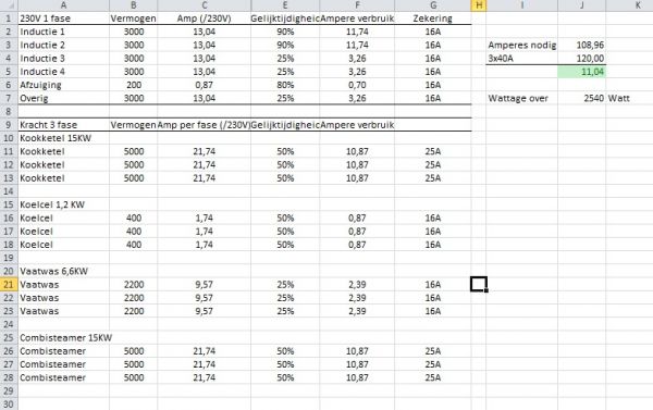

Beste beantwoorders,
Ik ben een plan aan het maken voor een nieuwe horeca-keuken. Het is niet erg groot, maar er zitten wat energie-slurpers in. de huidige aansluiting zal zeker niet volstaan. Nu heb ik een berekening gemaakt, die ik graag eens voor zou willen leggen. Ik kreeg een bestandje niet geupload, dus heb ik er een plaatje van gemaakt.
Wat ik heb gedaan is bij de 1 fase groepen, gewoonweg het wattage gedeeld door 230V om tot Amperes te komen.
Bij de 3 fase groepen heb ik 3x hetzelfde gedaan.
Omdat zeker niet alles tegelijkertijd zal draaien, heb ik een gelijktijdigheid erbij gezet.
Graag jullie mening of dit klopt.
Dank,
Komt er nog meer op die aansluiting dan alleen de keuken? Worden al deze groepen in de hoofdverdeler geplaatst of is het de bedoeling dat er een onderverdeler komt?
Ik vind verder de gelijktijdigheid van met name de kookketel en de steamer wel erg zuinig gerekend. Als deze gelijktijdig gebruikt worden ga je al over de 40A per fase.
Hoi, dankje voor het antwoord.
Reden voor de lage gelijktijdigheid is dat die vermogens echt piek zij en nauwelijks gehaald worden, daarnaast zullen deze niet gelijktijdig aan staan.
Onderverdeler is nieuw voor mij. Wat kan daarmee bereikt worden?
Ik vroeg me af of de zekeringen gewoon in de groepenkast komen direct boven de hoofdzekeringen en meter en of er naast de keuken nog andere zaken op deze aansluiting komen?
Het leek mij zoals gezegt wat krap maar als jij zegt dat de gelijktijdigheid zo correct is dan zal dat wel. Berekeningen kloppen verder wel mi. Benodigde aansluiting hangt ook of van overige zaken die op deze aansluiting moet worden aangesloten of is dat alleen deze keuken?
Ok, dank voor je commentaar. Er zit nog niets extra's op, maar komt er verlichting e.d. Bij, dan zal ik die toevoegen in het overzicht en bekijken of er een zwaardere aansluiting moet komen.
