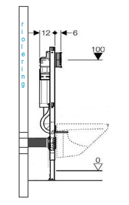

De unit is al vol met het waterreservoir. Daar kan niet ook nog een afvoerpijp van 110 langs / doorheen.
Wat zijn de afmetingen van het toilet beneden? Kan de standleiding niet naast een normaal inbouwreservoir?
Dat wil niet met een hoekframe.
Maar het wil wel met gewone frame
Je kunt dan de riolering achter in de hoek plaatsen en bij beneden aan sluiting een t-stuk plaatsen manchet verbinding.
en als je een smalle inbouwframe neemt die plaats je er voor met een afvoerpijp voor horizontale aan sluiting
even een tekening gemaakt:
Een ondiep reservoir is een goede oplossing als de ruimte in het toilet beperkt is. Echter met een breder reservoir in de hoek geplaatst komt je ook weer verder naar voren tov een hoekreservoir.
Bedankt allemaal. Ik denk dat ik dan inderdaad het beste voor een normaal frame kan gaan met een smalle stortbak.

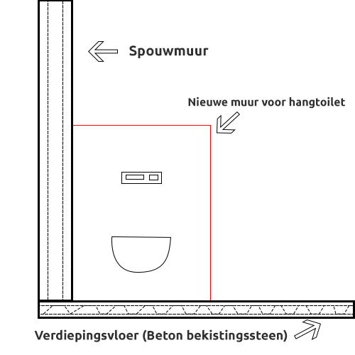

Verder ben ik nu aan het nadenken om het boventoilet toch niet precies boven het beneden toilet te plaatsen. Kan ik dan een 110mm afvoerbuis ongeveer 1,5 meter horizontaal waterpas laten lopen naar de juiste plek zodat hij vervolgens een bocht naar beneden maakt? En gaat dit dan geen verstoppingen opleveren, omdat hij 1,5 meter niet schuin afloopt?
1,5 meter waterpas zal geen probleem opleveren, zolang je maar niet enorme proppen wc papier met alleen de kleine spoeling probeert weg te spoelen.

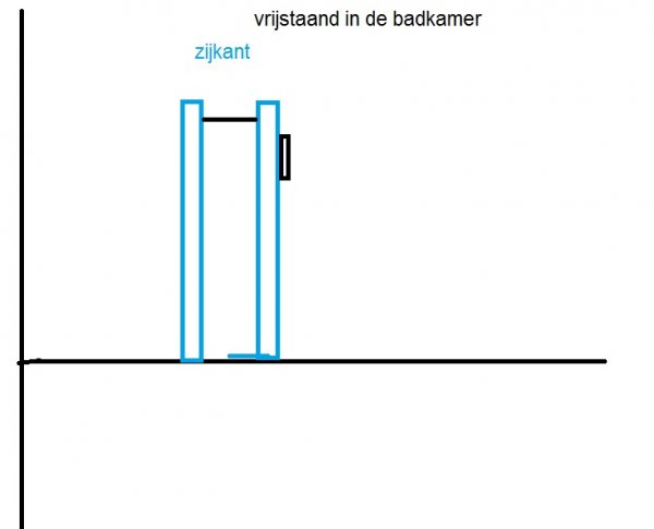

Kan ik daarvoor een 90mm afvoerbuis voor gebruiken? En als ik het hangtoilet wil bevestigen aan een zelfgemaakte muur die maar aan een kant bevestigd is de spouwmuur. Zou dat stevig genoeg zijn? Hoe kan ik die muur dan het beste maken, materiaal en dikte?
Ik zie daar niks bij over eenzijdige montage, los daarvan lijkt mij het sowieso een groot risico om hem maar éénzijdig vast te zetten.

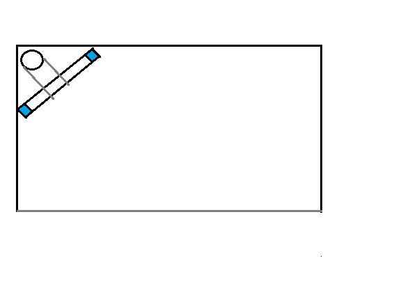

Maar je ging hem toch schuin in de hoek zetten?
Ik wilde hem eerst in de hoek plaatsen, maar ik twijfel of dat het beste past in mijn badkamer. Hij is namelijk maar 2,2 meter breed en 1,05 meter diep. Nu heb ik daarom het idee om de wc op een scheidingswand van de douche te plaatsen. Alleen is dat wellicht niet de meest stevige oplossing.

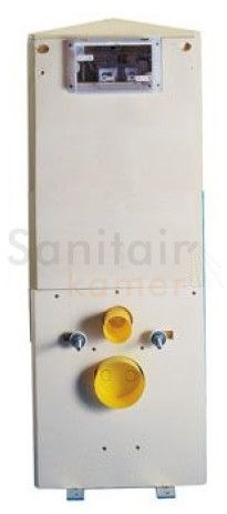

Ik heb het waarschijnlijk kunnen vinden, maar dan is het waarschijnlijk zonder het achterframe? Moet je die er los bijkopen?
Die losse achter frame hier door kan je een vrijstaande muur maken.

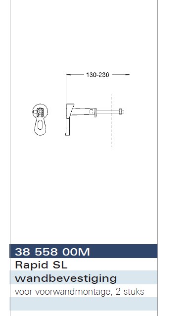

dit stond op de site:
Dit Rapid SL installatiesysteem is vrijstaand te monteren. De TÜV-gekeurde belastbaarheid van maar liefst 400 kg blijft altijd gehandhaafd. Voor de montage heb je wel de separaat aan te schaffen wandmontageset (3855800M) nodig om het stalen framewerk te plaatsen.
Ga even langs een sanitairspecialist wat je mogelijk heden zijn.

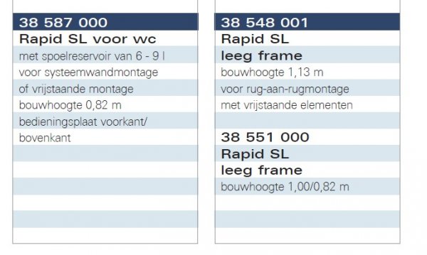

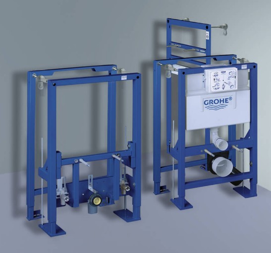

Maar de wandmontage set is toch juist voor een wandmontage? En op de website zie ik alleen een enkel frame met twee voetpoten en niet met vier. Moet ik daarom nog een extra achterframe bijbestellen zodat hij wel op vier voetpoten komt te staan?
Beter eerst even gaan informeren bij een sanitairspecialist dan kan je altijd nog online bestellen.
Maar had op site van grohe pro gekeken
je hebt een achter frame nodig daar moet een set bevestiging bij die dan aan de bevestiging van je inbouw reservoir word gekoppeld.
