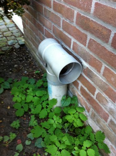

Om de kruipruimte van mijn woning te beluchten zijn er aan de voorkant en achterkant van het huis twee 110mm pijpen aangebracht. De pijpen komen via een haakse bocht onder de vloer uit.
Ik vraag me af of het origineel is of later aangebracht maar aangezien er nog wel eens wat water onder het huis staat wil ik ze niet weghalen, hoe dan ook al met al geen fraaie oplossing.
Mijn vraag is of er iets fraaiers bestaat wat net boven de grond is aan te brengen.
Iemand een idee of andere tips?
dank voor de hulp!

Eigenlijk had ik gehoopt op een wat fraaiere oplossing voor de 110mm pijp zodat die rare T-stukken eraf kunnen.
Ik denk dan aan een soort nette eindkap met een roostertje en iets wat inregenen een beetje voorkomt. Zo zou de pijp kunnen blijven zitten.
De kruipruimte bodem is geheel bedekt met van die bubbeltjes plastic met een "aluminium" laagje. Tegen de vloer zitten polystyreen platen.
Of is het advies toch weghalen en ontluchting in de muur met behulp van een renovatiekoker? Dat is natuurlijk een aardig klusje want dat moet door een stuk betonfundament.
Als de pijp open is valt er nog geen 10 ltr water in een jaar in. Laag bij de grond en dan een roosterje enkel tegen ongedierte zou toch moeten kunnen.
De standpijp iets onder of net boven de grond afzagen en een haakse bocht erop zetten, de bocht groen, of welke kleur dan ook, verven of er een groenblijvend struikje voor zetten.
Een rooster of een prop gaas tegen ongedierte in de bocht en u bent klaar.
Bedankt wederom. De pijp aan de achterzijde van het huis staat net voor het raam. Toen ik de kozijnen vervangen heb ( met een andere indeling) is dat probleem ontstaan. Plantje ervoor gaat dus niet.
Zag de renovatieroostets ook. Wel erg mooi ja. Ik ga eens kijken of dat uitvoerbaar is. Anders wordt het zelf wat freubelen dus.
Hoe dan ook dank voor de adviezen!
