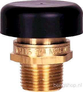

Ik heb overigens wel beluchters gezien met een 1/2" aansluiting, maar ik kreeg de indruk dat dat handmatige beluchters zijn en ik heb natuurlijk een automatische nodig. Het ding op bijgaand plaatje heet wel beluchter maar valt in de categorie 'vacuümklep' bij de betreffende webwinkel die ik hier waarschijnlijk niet mag noemen... Zou dit ook werken?

Xr8
Dit is een onderdruk beveiliging voor een boiler. Deze is niet handmatig, maar automatisch. Deze zal zich openen bij wegvallende druk. Derhalve loop je het risico steeds stank te houden doordat deze continue geopend staat.
Succes.
Arjena
Ah, die doet dus precies het tegenovergestelde van wat ik wil...

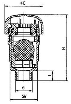

Dan is er ook nog deze. Maar de stankafsluiter bij de boiler is heel klein, dus als de kogel te zwaar is zal 'ie nog steeds leeggezogen worden.
