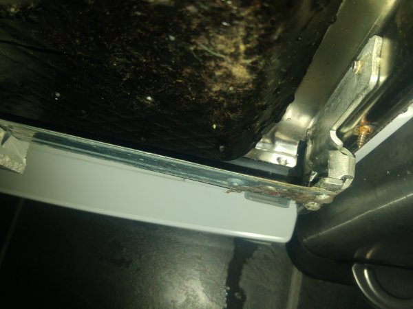

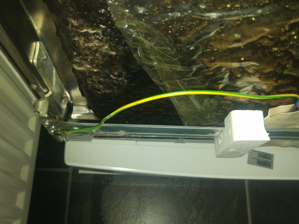

Mijn vaatwasser lekt water via de hoeken aan de onderkant/zijkant van de deur. Als ik de vaatwasser aan zet gaat het ongeveer 5 minuten oké, zie wel water langs het gootje komen, maar gaat er niet overheen. Daarna gaat het snel mis en overstroomt dit gootje. Rubbers onder en rondom reeds vervangen. Deur sluiting kan niet strakker. Hoe kan ik dit euvel verhelpen?
Mvg. Natascha

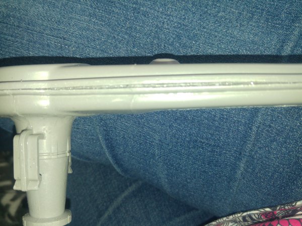

Geen scheur in één van de sproeiarmen?
Zulke lekkages worden vaak veroorzaakt doordat het water in een verkeerde richting uit de sproeiarn spuit.

Denk dat je gelijk hebt, zie nu in de onderste spoeiarm een scheur zitten.

Bleek idd een scheur in de sproei arm te zitten. Heb hem met behulp van Bizon en 3 tie-raps dicht gemaakt en hij lekt geen water meer.

Om even te testen kan dat. Voor de langere duur toch niet echt lijkt me.
Temeer daar, wanneer ik google met DFN-2424, ik leveranciers tegenkom die dergelijke sproeiarmen voor ca 7 Euro (sproeiarm onder) of 12 Euro (spoeiarm boven) verkopen.
Niet de allerduurste onderdelen dus. :wink:
Ohw dat valt idd erg mee, maar heb inmiddels al 30 euro "verspilt" aan nieuwe rubbers.
Hou het nu wel in de gaten en mocht ie idd weer lekken dan komt er vast een nieuwe sproeiarm. Geen nieuwe vaatwasser voor 7 euro.
