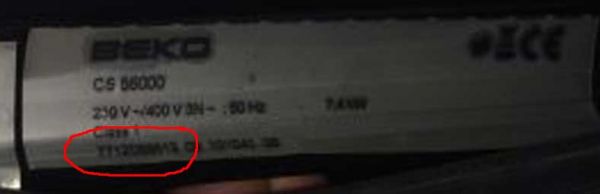

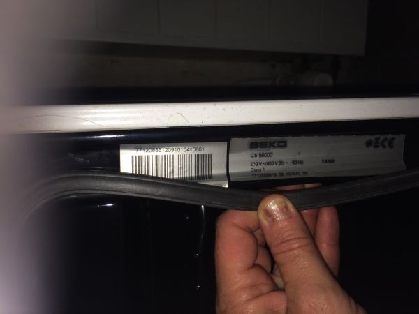

Het schema wat ik heb heeft een iets ander nummer. Is wél voor CS56000, maar voor nummer 7712084312. Hopelijk maakt dat geen verschil.

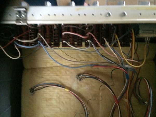

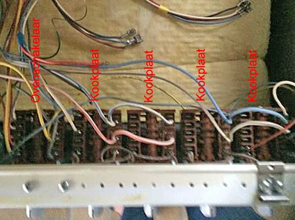

Als het goed is, zouden er op de schakelaars van de kookplaten telkens coderingen moeten staan. Bij de beschrijving van de coderingen ga ik ervan uit, dat je de knoppen naar je toe hebt, dus precies ondersteboven t.o.v. de foto bovenaan.
Op elke schakelaar zitten dan steeds rechts 3 contacten, (van boven naar onder) P2, P1, P3. Die contacten hebben steeds alleen maar onderlinge verbindingen, lopen niet naar de kookplaten.
Aan de linker kant zouden 5 contacten moeten zitten (ook van boven naar beneden), genummerd:
4, 3, 1, 2, (extra afstand) 5
Daarvan gaat contact 5 steeds naar volgende schakelaar (dus ook niet naar de kookplaat).
De contacten 4, 3, 1, 2 gaan naar de contacten op de repectievelijke kookplaten. Steeds zodanig dat contact 1 van de schakelaar verbonden is met contact 1 van de kookplaat, contact 2 van de schakelaar met contact 2 van de kookplaat, contact 3 van de schakelaar met contact 3 van de kookplaat en tenslotte contact 4 van de schakelaar met contact 4 van de kookplaat. Let op dat contact 1 en 2 op de schakelaar niet op volgorde zitten.
Let op: ook op de kookplaten zitten de nummers niet helemaal op volgorde, daar is de volgorde van links naar rechts: 1, 2, 4, 3.
Je moet dus beslist de nummers aanhouden, 1 met 1 verbinden enzovoort, niet proberen dezelfde volgorde te krijgen!

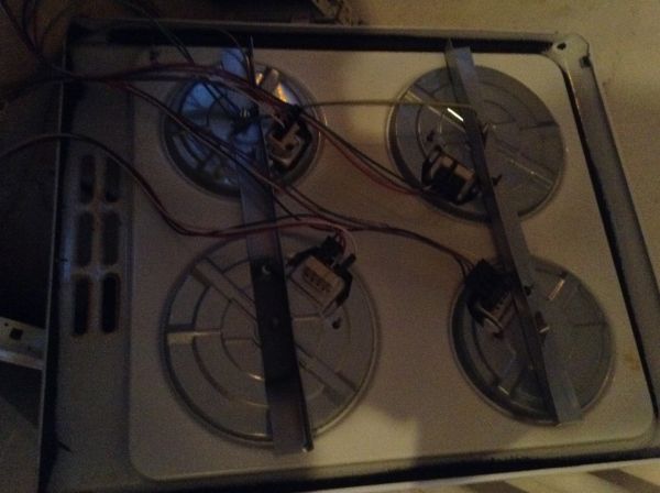

De meest linkse schakelaar (van álle schakelaars) is van de oven.
Daarnaast, dus de eerste rechts ervan van een kookplaat van ø 14,5 cm, 1000 W
Die daarnaast is ø 18 cm, 1500 W
Dan ø 14,5 cm, 1500 W
En de meest rechtse schakelaar is voor een kookplaat van ø 18cm 1500 W

Hopelijk kom je er zo uit. Ik had uit je PB inmiddels begrepen dat de draden op de kookplaten nog wel vastzitten. Dat zou de zaak eenvoudiger moeten maken, voorzover je dat zo kunt noemen.
De kwestie is vooral of de nummers inderdaad duidelijk op de schakelaars staan, want anders kom je er niets verder mee. En zoals ik al heb genoemd: kleuren staan er niet bij op mijn schema.
