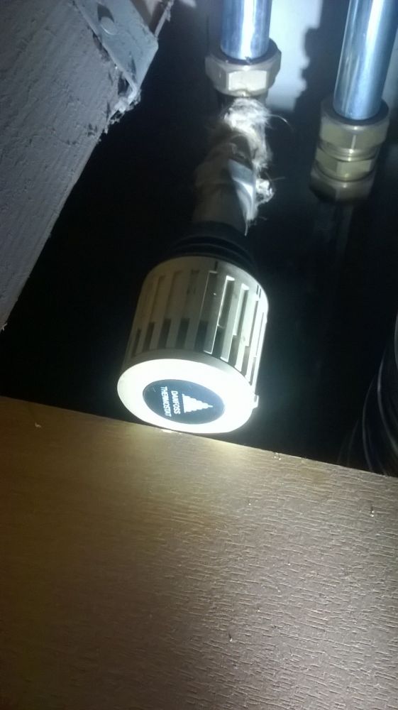

Waarom maak ik er opeens na 12 een punt van ? ... nieuwe ketel gekocht met veeeeeel meer power en momenteel worde de aanvoer slang wel warm maar de slang die terug komt blijft koud (ik vermoed dat de 2e thermostaatknop defect is.)
Maak eens wat foto's, heel goed mogelijk dat er RTL ventielen zijn toegepast.

Zit er nog een thermometer met draadje aan de knop, of zijn het knoppen met ruimte meting?
Bevinden de knoppen zich nu op zolder? Is niet helemaal duidelijk.
Ik denk niet dat ze 20 jaar geleden al RTL knoppen hadden, het zijn van die oude vergeelde knoppen (ik kan nu even geen foto maken ... te donker en er staan kerstspullen voor).... ik zal het morgen even proberen.
Tevens staat er ook geen RTL op de knop.
Ik vond het vooral vreemd dat er zowel op de aanvoer als afvoer een thermostaatknop zit (waarschijnlijk om toch de cappiciteit te regelen)
Er zit geen extra draadje of thermometer voor, na of aan de knop.
De knoppen bevinden zich idd op de (koude) zolder
Ik ga kijken of ik een fotootje kan maken...
Hierbij een foto van de knop ...
Hiervan heb ik er dus 1 op de aanvoer en 1 op de afvoer.
Aangezien de afvoer koud blijft heb ik het vermoeden dat de knop op de afvoer defect is waardoor er niet word rondgepompt.

Het valt me op dat de knop op 1 staat, als er "rommel" voor ligt blijft de warmte hangen, door de lage stand van de knop sluit de kraan de toestroom af.
Zet de onderste knop op de hoogste stand en kijk wat er dan gebeurt.
Zou ook nog kunnen dat het pennetje in het kraanhuis vast zit, tik met een hamertje eens op het pennetje, pas op met tangen want als het pennetje beschadigt gaat hij lekken, vooral het pennetje er niet uit trekken.

Ik heb het vermoeden dat het pennetje in de afvoerknop inderdaad vast zit, ik ga aankomend weekeinde even kijken of de knop er af kan en dan zal ik een paar tikken op het pennetje geven.
Ik hoop dat het helpt om de komende wintermaanden weer wat warmte in de badkamer te krijgen... van het voorjaar ga ik deze knop vervangen voor een RTL ventiel zodat het systeem is zoals het hoort.

Ik dacht dat je niet op het pennetje moet tikken maar op de behuizing waar hij in zit. Zo komt hij soms los uit een vastgekalkte positie.
Ik heb op een u-tube filmpje zelfs gezien dat je het pennetje even uit zijn behuizing kan draaien waarbij er minimaal (paar druppels) water uit zal komen .. :roll:
Eruit halen is geen punt maar er weer in krijgen wel. :wink:
