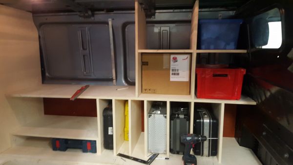

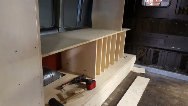

Schroeven door en door. De vloer is met nietjes vast getackert. Waar ik niet kan door kan schroeven heb ik stalen hoekjes gemaakt.
Moeten nog rekken in het open gedeelte.
Morgen de vloer doorleggen, de kast rechts maken en de rekken links afmaken. La maken in de dubbele vloer en dan hoop ik ver klaar te zijn.
En het was beter geweest, als je tegen de zijkanten ook eerst een plaatje hout had geplaatst.
Zo heb je snel kans op deuken en bulten aan de buitenkant als er iets hard tegen de zijkant valt.
Heb 2 platen van 4mm liggen die er nog achter komen om dat te beschermen. ik ben alleen nog aan het bedenken hoe dat nog ga doen.

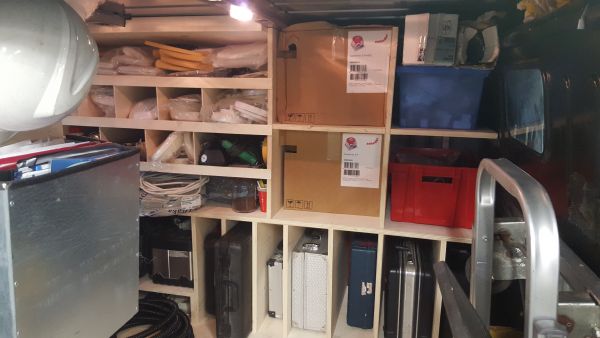

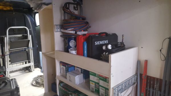

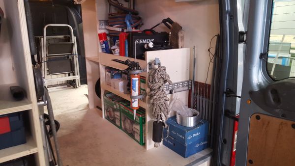

Vandaag alles afgekregen en ingericht.🙌
Al met al een beste klus geweest met al die schuine delen en dingen die anders uitpakte als ik bedacht had. Maar het was leuk om te doen en ik heb weer veel geleerd 😆 en zoals altijd zijn er toch dingen die ik een volgende keer anders zou doen.
Onbehandeld populieren is misschien wel watervast verlijmd ("Ext" op de zijkant van de plaat), het populierenhout neemt van zichzelf wel veel vocht op en zal uit gaan zetten. Je zult het nog moeten behandelen om het netjes te houden.
Door vacantie en de hele werkplaats nog te moeten opruimen is het er nu niet van gekomen. Na mijn vacantie wordt in iedergeval al de vloer gelakt. Daarna op een vrijdag de rest van de platen.
