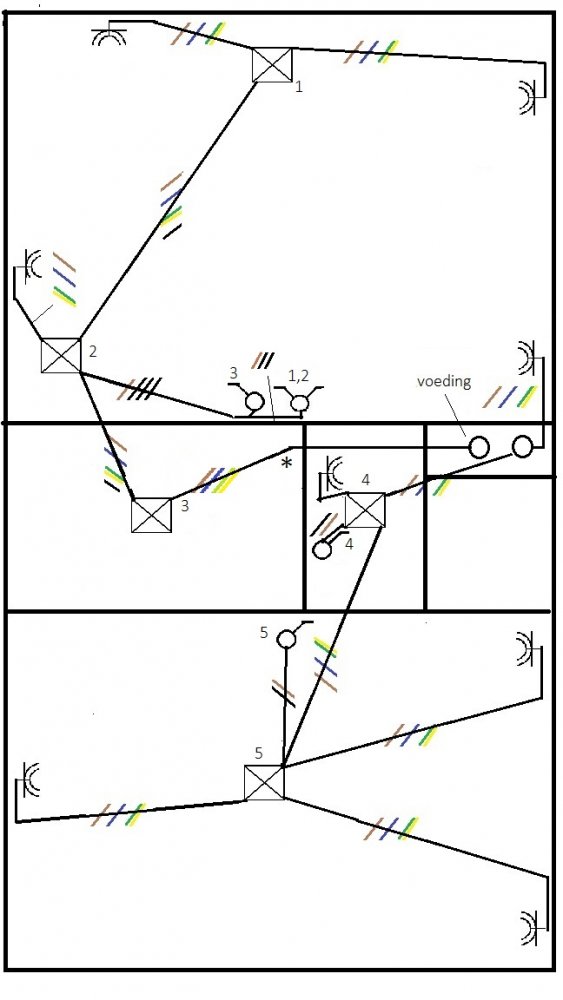

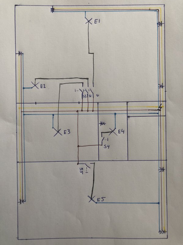

Hallo iedereen,
Het is alweer een poosje geleden dat ik wat elektra heb gelegd. Ik heb een extra verdieping op het huis en wil verlichting en stopcontacten aanleggen. Ik heb een bedradingsschema getekend en ben benieuwd of dit zo goed is of dat ik dingen doe die niet mogen. Willen jullie mee kijken? Alvast bedankt.
ps; 1 stopcontact is vergeten in de schema zie ik nu.... :P
Kan je het ook over twee groepen verdelen?
Anders heb je bij het uitvallen van een groep de hele verdieping zonder licht.
Als je nog geen plafond hebt, zou een centraaldoossysteem ook een optie kunnen zijn.
Wat Frank opperde over 2 verschillende groepen i.v.m. verlichting bij het uitvallen van de groep, lijkt mij ook geen slecht idee.

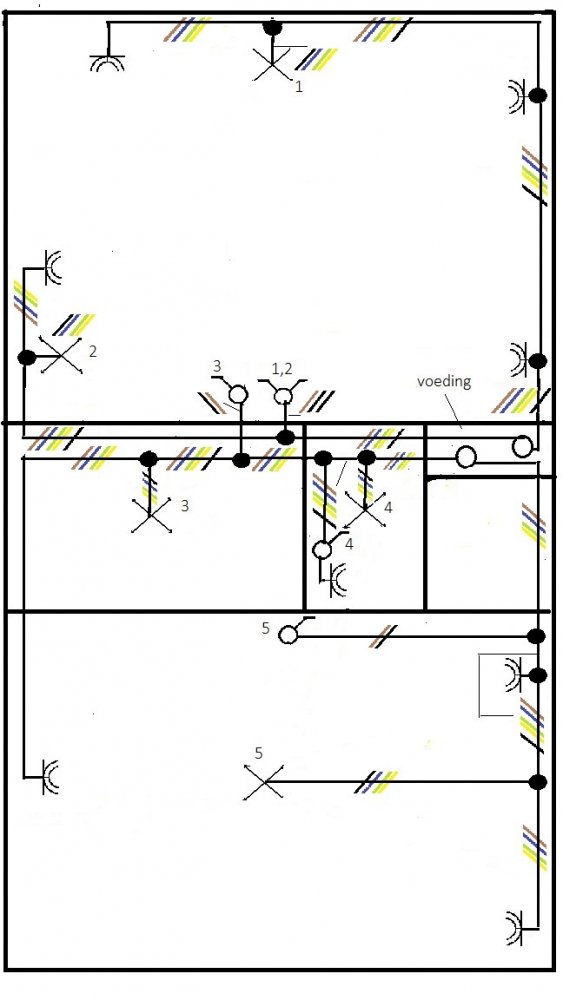

De leiding met * gemarkeerd heb ik met een bocht getekend, deze hoort recht te zijn, anders zou deze recht over de contactdoos bij centraaldoos 4 zijn getekend, waardoor er verwarring kan ontstaan.
In de ruimte met S4 en E4 zou je ook een combinatie schakelaar/wcd kunnen toepassen, scheelt weer een leiding.
Bedankt voor jullie reactie.
@Jules1962 bedankt voor je genomen tijd om dit uit te tekenen. Combinatie schakelaar is niet mogelijk ivm de mogelijkheid om dimmers te kunnen toepassen.

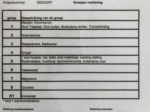

Nu wil ik niet met nieuwe groepen gaan werken. Maar kan het wel verdelen onder de bestaande groepen uiteraard.
Zie bestaand schema.
Ik dacht de slaapkamers, op groep 3 houden en overloop(S4 / E4) op groep 5. Hier moet ik uiteraard ook een rookmelder nog toevoegen.

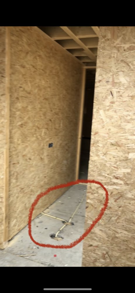

op het oude dak(straks nieuwe vloer) zijn de leidingen gewoon zichtbaar en kan ik ze daar koppelen.
Gaat dit lukken qua vermogen denken jullie?
Groepen 3 en 5 zouden gunstig zijn, omdat deze qua belasting (algemeen gebruik) ook in het plaatje passen, en allebei naar boven gaan, scheelt een hoop werk.
Of je nu dimmers gebruikt, maakt niets uit, de schakelaars 1 t/m 3 komen waarschijnlijk naast elkaar zoals ik uit je tekening begrijp.
Dezelfde draden heb je toch nodig, of het nu een dimmer of schakelaar is.
We bedoelden ook het gebruik van 2 bestaande groepen.

Je kunt de dozen in je oude dak (nieuwe vloer) rustig gebruiken, als deze in de toekomst maar bereikbaar blijven.
