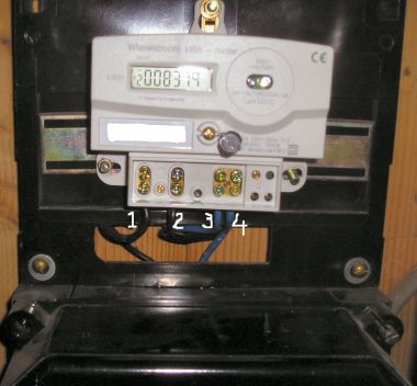

In mijn groepenkast zit een nieuwe electronische teller. Daaronder zie ik (na weghalen van een kapje dat niet was verzegeld) twee zwarte draden en twee blauwe draden. Volgens mij komt één zwart draad (1) vanuit de hoofdkast naar de teller en één blauw draad (4) idem. Dan is er nog een zwart draad (2) dat volgens mij de teller verlaat en en een blauw draad (3) idem. Vraag klopt dat? Nog een vraag. Als ik het zwarte draad (2) dat uit de teller komt los maak, staat er dan geen spanning meer op de groepenkast? Heeft het losmaken van dat draad ook nog andere gevolgen?
Foto van de situatie bijgevoegd.
Bij voorbaat dank voor de antwoorden.
Hier mag je beslist niet zelf aankomen :!: (waarom zou je dat zoiezo willen?). Dit mag uitsluitend de netbeheerder. Levens gevaarlijk bovendien hieraan te knoeien, omdat je de spanning er niet af kan schakelen. Mooi dicht schroeven en voor aanpassing hieraan een installateur/netbeheerder inschakelen.
Aftappen is niet de bedoeling. Wou alleen weten of je door het uitgaande zwarte draad (2) los te maken de groepenkast zonder stroom zet. Dan kun je nl volgens mij "veilig" de oude drie groepenkast (met stoppen) vervangen door een moderne met 7 a 8 groepen. Klopt dat?
Nee, dat klopt niet omdat je die zwarte draad niet veilig los kan halen. De enige veilige manier om een complete kast te vervangen is de hoofdzekering te laten verwijderen. Ook deze hoort verzegeld te zijn en dus ook verboden terrein voor doe-het-zelvers.
