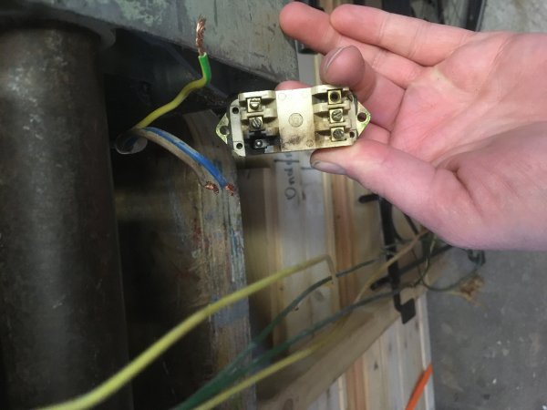

Nu schijnt de condensator defect te zijn en is de bekabeling dus losgehaald door de vorige eigenaar, echter ik heb nu geen idee hoe ik dit weer aan moet sluiten..
Heeft iemand wellicht nog zo'n zaag staan? Zie dan graag hoe de bekabeling van de motor (2x groen, 2x geel) en condensator op de schakelaar aangesloten moet worden.
De condensator is niet perse noodzakelijk om de machine te laten lopen.
Plaats even een foto waar de draden en de schakelaar op te zien zijn.

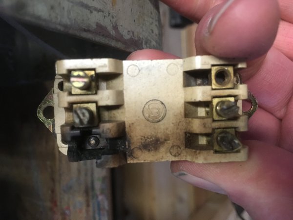

Zie de foto’s, bij de schakelaar komt aansluitsnoer, 4 draden motor + 2 draden van de condensator samen. Schakelaar heeft al een optater gehad, daarnaast is dit een 380v schakelaar, is dat normaal? Is geen krachtstroom aansluiting namelijk, condensator heeft wel 400v waarde..

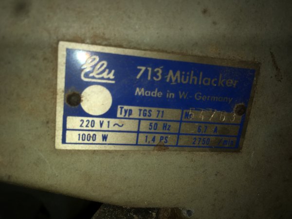

Ik kan mij vergissen maar als ik "explosie" tekeningen op een duitse website bekijk zit hier een asynchroonmotor in, voor aansluiten zie steinmetz schakeling. De condensator is dan wel nodig. Lopen de draden zo de motor in, of zit er nog een kastje op?
En een foto van de condensator graag, volgens mij is het een koolborstelmotor.
hier en dan tgs 171 invoeren
Edit: ik zie er type 1 bij staan nu, grote kans dat er dan meer types zijn.
Dit is idd een a-synchroon motor.
Er zijn meer types van, dat komt veel voor, tot vervelens toe bij sommige merken, soms meer dan 40 pagina's van 25 regels met allemaal een klein beetje verschil. :shock:
Ik denk dat er geen onderdelen meer te koop zijn, het is een oude machine, misschien een gebruikte machine slopen of een nullastschakelaar er tussen zetten.
Dit is de tgs71, voorloper van de tgs 171. Heb die ook staan, schakeling daarvan is anders dan die van de 71. Die heeft 230v schakelaar met printplaat incl relais erachter.
Als deze niet te redden is dan zij het zo, echter als het enkel de condensator + schakelaar is dan lijkt het me nog de moeite waard. Oerdegelijke machine nl..
Als de machine verder goed is, lagers etc. is het de moeite waard er een paar onderdelen nieuw in te zetten, zo'n nullastschakelaar en een condensator kosten de hele wereld niet.
Plaats even een foto van de zijkant van de schakelaar, misschien heb ik nog eentje in de oude voorraad liggen.
Ook de lengte en breedte even vermelden.
