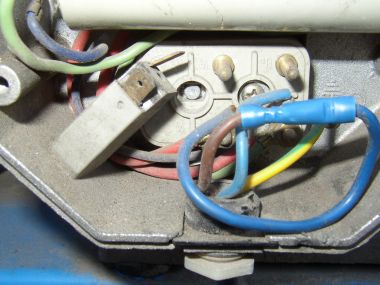

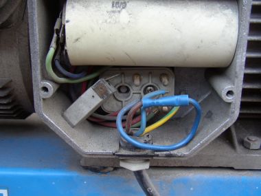

Ik heb voor weining een airpress LM 100-350 overgenomen. Ik kwam alleen tot de ontdekking dat de aanwezige overbelastingschakelaar niet aangesloten is. Heeft iemand een bedradingsschema hoe een en ander aangesloten moet worden.
Black Knight
Ik denk dat de bruine/blauwe draad die aan elkaar gemaakt zijn met een krimpverbinding beiden aan de beveiliging zaten. Waarschijnlijk is deze defect en/of sloeg deze altijd eruit bij de vorige eigenaar.
Stuart
Ok, ik zal eens een nieuwe thermische schakelaar kopen en installeren en kijken of het dan werkt. Thanks.
