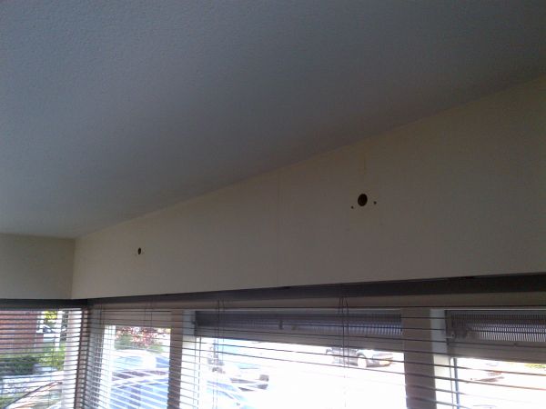

Boven een kozijn tot aan het plafon heb ik in de keuken houten betimmering zitten.
Ik wil hier spotjes op monteren, maar wil geen kabels of kabelgootjes in het zicht hebben zitten.
Achter de betimmering zit isolatie materiaal (wol). Met een trekveer kom ik er niet uit, die vindt lastig een weg tussen de twee gaten dit ik met een speedboor heb gemaakt. Alternatief is de plank eraf halen, maar dan zal ik hem waarschijnlijk moeten vervangen, aangezien deze gelijmd lijkt te zitten.
Maar wellicht hebben jullie alternatieven die ik over het hoofd zie.
Ik hoor graag suggesties. Alvast veel dank!

Super, dank voor het toevoegen. Zie hier een foto:

Dat zal niet meevallen. Plank er af is natuurlijk beste optie, maar kan afhankelijk van de gebruikte montagemethode (schroeven en/of lijm) nogal wat breekwerk zijn.
Je zou nog een derde gat in de midden kunnen boren (dus 3 spotjes) en kijken of je met stuk VD draad van 2,5mm (desnoods dubbel geslagen en getwist) de gaten onderling kunt bereiken. Maar als er dwars massief regelwerk tot op de muur achter zit zal je dat nooit lukken.
Wat je ook kan doen is een kabelgootje in de hoek van het plafond/plank monteren en daar de bedrading doorsteken, dan lopen ze in ieder geval niet over je plank. Of aan de onderkant: een kabelgoot vlak boven de jalouziebak en dan een afdekplint die de kabelgoot en jalouziebak afdekt (of alleen de kabelgoot).

Je kunt er met een cameraatje in om te kijken hoe de constructie erachter zit.
de camera kan je ook gebruiken om je VD draad te begeleiden langs objecten, waar je anders tegen aan blijft stoten.
Als je zelf niet zo'n camera hebt, kan je die of huren, of voor weing zelf aanschaffen.
Deze camera's heb je vaak al voor een paar tientjes en zijn erg handig voor diverse klussen
Zit de wol strak tegen het hout aan?
De trekveer, komt die wel tot ter hoogte van het andere gat? Want dan zou je hem met iets anders kunnen oplepelen (haak).
Alternatief is beginnen met een dun draadje, die je met de stofzuiger naar het andere gat haalt.

Misschien kun je van een oude rolmaat het haakje verwijderen en het dan tussen hout en glaswol door proberen te schuiven. Een rolmaat is flexibel in de ene richting en vrij stevig in de andere.
Eventueel toch een of twee extra spotjes plaatsen, zodat de afstand tussen de gaten kleiner wordt.

Ik kom een stukje achter het hout, maar inderdaad tegen het verticaal geplaatste houten balkje. Ik probeer nu om naast het balkje een gaatje te boren, daar de trekveer uit te laten komen en daarnaast direct weer erin te doen naar het volgende gat.

Korte update: zoals jullie al schreven, vrijwel niet zonder breekschade te doen. De balkjes die achter de houten platen lopen zijn te dik, om bedrading gemakkelijk doorheen te doen. De onderkant opengefreesd en nu nog dicht zetten en afwerken. Kortom, lastig klusje.
