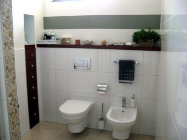

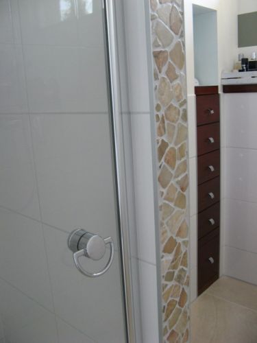

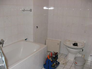

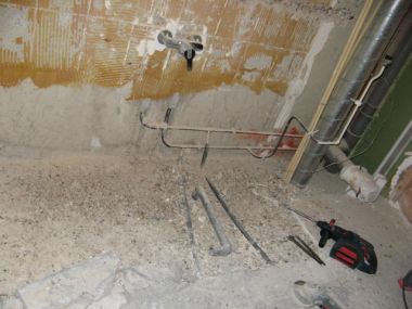

Deze forse klus afgemaakt dankzij dit forum (badkamer, elektra en vloer). Dank aan de leden/mod. voor jullie hulp. Hierbij wat foto's van voor en na.

Heel mooi ontwerp en mooi gemaakt :prima:

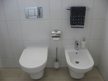

Gaaf die wand waar toilet en bidet tegen zit, met de verschillende maten tegels, en accesoires die precies mooi passen!

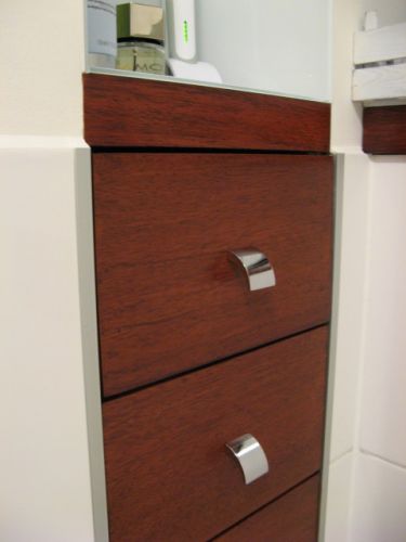

Ook die laatjes zijn erg mooi ingepast. Ik zie een houten frame, maar heb je die laatjes er dan los tussengehangen, of is er een meubel ingeplaatst?
Die mozaiektegeltjes zijn mooi, maar passen niet zo in het geheel (vind ik:))
Droid
De 'mozaiek' kleurt mooi bij de vloer. Ziet er allemaal gelikt uit!

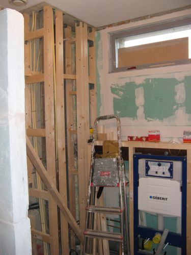

Als DHZ heb je een idee. De technische uitwerking gebeurde tijdens de bouw. Echt niet handig kan ik je vertellen. Een paar voorbeelden:
- Toliet en bidet kunnen niet aan een systeemwand (gipsplaten en houtenframe). Oplossing een zware balk tussen de twee muren met bevesting aan muren en houtenframe.
- Kastjes met softclose heb ik zelf gemaakt en direct geplaatst in houten frame van ombouw. Maten kastjes zijn bepaald door ruimte die overbleef tussen ventilatiebuis en standleiding. Zo gemaakt dat de laden eruit kunnen om bij de leidingen te komen. Zitten kranen op om af te sluiten.
Heeft me een frasemachine opgeleverd om de laden te maken. Ook weer leren frasen.
- Tegels: bij plaatsen toilet en bidet geen rekening gehouden met maten tegels. Dus zoveel de symmetrie proberen aan te houden. tegels 45 x 33. ook toevallig dat de douche met twee tegels in de breedte klaar was.
- Kitten: Een vak apart, wat een knoeiboel af en toe.
- Afvoerleiding: Wist niet van het bestaan van een schuifmof...ha..ha. Heb een keer door de vloer geboord voor afvoer vanwege de platte douchebak.
- Elektra: Poeh...wat een werk. Wilde per sé spiegelverwarming, een ventilator met tijdschakeling, verlichting en twee stopcontacen in de nis van melkglas.
Al met al: Naast ontwerp als het even kan de technische uitwerking van te voren klaar hebben.
