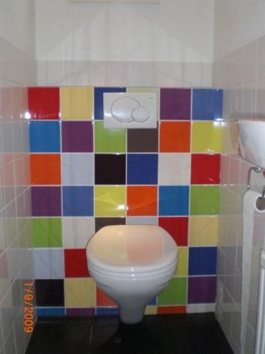

Aan alle adviseurs,
Dank jullie wel voor je tips and adviezen; het is gelukt!!
Voor wie een zwevend toilet gaat ophangen; duw het pijpje van de waterinlaat niet te ver in het reservoir, het is voldoende om het tegen het uiteinde van de uitloop (is maar 5mm mischien) van het reservoir te zetten (pijpje blijft dan nog net hangen). Door het aandraaien van de bouten van het toilet wordt het pijpje strak gedrukt waardoor het goed afsluit. De truc is dus om NIET de neiging te hebben het pijpje verder in het uiteinde van de uitloop van het reservoir te drukken.
Nogmaals allemaal bedankt. Zie foto voor resultaat
