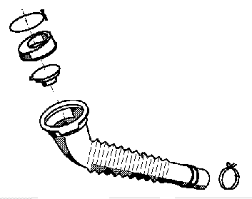

Geen expert, wel het nummer van die slang (drainhose): 481253028838.
Prijs ca. 15 euro.
Slang zit inderdaad tussen onderkant kuip en pomp.

Ik heb nog even de (schematische!) afbeelding van de slang overgenomen.
Geeft je een idee waar je naar moet kijken.
Links boven zitten de bevestigingsdelen naar de kuip, ik weet niet hoe ze dat exact bedoeld hebben. Rechts onder zit een klemring voor bevestiging op de pomp.

Kees, onderdelen bovenin de kuip/filterslang vormen de zogenaamde aquasluis.
Als de machine water neemt, loopt het pomphuis vol water en zal
deze sluis zich sluiten.
Als er dan zeep wordt ingespoeld, dan kan de zeep de kuip niet
verlaten en zal optimaal benut worden.
Om wat makkelijker bij deze slang te kunnen komen, kan je ook
het front van de machine verwijderen.
