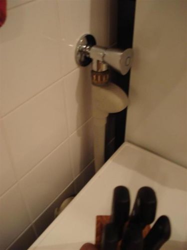

Gisteren wilde ik de vaatwasser gebruiken, en in eerste instantie deed hij het ook, maar toen ik later terug de keuken in kwam, stond er een rood knipperend lampje. Het lampje dat knipperde was het lampje van de kraan (water-kraan).
Ik heb dus gekeken of iemand de kraan had dicht gedraaid, of dat er überhaupt water uitkwam, maar dat staat allemaal goed en water komt zeker uit de kraan. Dus weer terug gekoppeld, de vaatwasser gereset(dmv de start knop 5 sec. ingedrukt te houden), maar hij komt steeds met de zelfde rode knipperende lampje van de waterkraan...
Er is geen water gelekt, ik heb de kraan los gemaakt, de filters bekeken in de slang/kraan, zag er goed uit....
Heeft iemand een idee?
Thx alvast!

Zit er tussen de kraan en de slang ook zo'n blauw geval dat de watertoevoer stopt na een bepaalde waterhoeveelheid ?
Zo ja, deze verwijderen en opnieuw proberen.
Het inlaatventiel kan ook defect zijn, dit even doormeten.

Er zit geen blauw geval, maar de slang die ik koppel aan de waterkraan, daar zit wel een vreemde "bobbel" vlak onder de koppeling naar de kraan, maar blauw is deze niet.... EN dat ding eraf halen gaat hem ook niet worden omdat deze vast in de slang is geintergreert...
Inlaatventiel??? Doormeten... hoe werkt dat?
Inlaat ventiel is dat het systeem dat in de slang zit die je op de waterkraan koppelt?
Zo ja, dan heb ik dat ding/filter eruit gehaald, niet verstopt ofzo, zag er goed uit.....
:cry:
Hier voorbeeld: Rode lampje knippert, en Voorspoelen blijft hangen
Koppeling waterkraan, vaatwasser slang

Als je de behuizing demonteert dan moet je via de waterloop het inlaatventiel tegenkomen. Loop gewoon de hele waterloop langs en controleer wat je tegenkomt op z'n werking.

Ik ga dat ding ff proberen na te lopen, dan zal ik dus de achterkant moeten open maken...maar ja, ik probeer dit, anders ff de onderdelenreus bellen ofzo...
