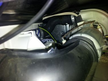

Gisteren heb ik de waterindicator vervangen door een nieuwe en de vaatwasser werkt nu weer zonder storing :D
Bij het vervangen van de schakelaar zie ik nu 2 'oude' lekkageplekken op de bodemplaat ter hoogte van het pomphuis van de circulatiepomp :shock:
Het gaat om de zwarte plek en om de zeep/vet plek (foto 1).
De machine werkt nu zonder storingen. De plekken op de bodemplaat zitten me niet lekker.
Ik wil dat graag verhelpen :cool:
zwarte plek
Moet ik die zwarte slang vervangen of kan ik die op een andere manier repareren (foto 2)?
Zeep/vet plek
Het lijkt geen opgedroogd water maar vuil. Ik heb de machine goed schoongemaakt met soda. Is dit voldoende en kan ik het zo laten? Het lijkt geen 'verse' lekkage te zijn.
Of moet ik er toch iets aan doen. Moet ik een nieuw pomphuis nemen of volstaat een nieuw afdichtingsrubber (en welke is dat dan)?
Dank!
Zet de machine aan en kijk of hij daar lekt als het droog blijft zou ik er verder niet naar kijken.
Je haalt je een paar grotere problemen in huis zoals een niet meer leverbare pomphuis waarvoor dan weer een complete nieuwe pomp voor in de plaats is gekomen etc.
Maar na mij weten moet je dan 481236018371 hebben.
Dank, ik haal morgen de voorkant er maar weer af en leg dan een plastic placemat onder het pomphuis op de bodemplaat. Na een paar wasbeurten ga ik eens kijken of er een nieuwe lekkage is of niet.
